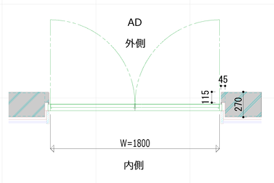

ARCHICADのドアツールを使って下図のようなサッシの外側にコンクリートの抱きの付いたドアを作りたいと思っているのですが、上手く作成できません。
窓ツールでは枠タイプでそれらしきものを見つけることが出来ましたがドアツールでは同じものを見つけることが出来ませんでした。
いっそのこと窓ツールでドアを代用しようと考えていますが、このような場合は皆様どのように作られていますか?
ご存知の方いらっしゃいましたら教えていただきたいです。
よろしくお願いします。

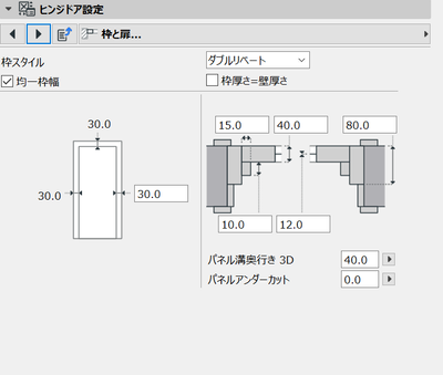

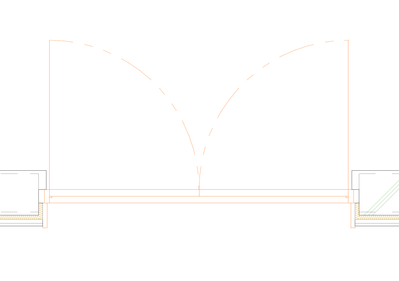

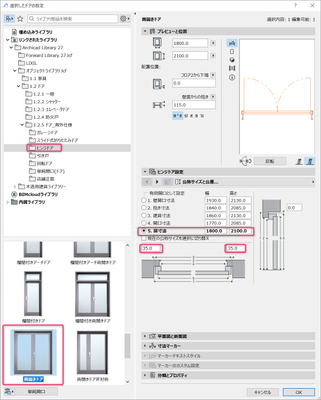

この場合私でしたら海外仕様のドア建具を使います。設定の仕方、形状パラメータ等国内仕様の建具と異なるところが多いので、多少扱いの慣れと注意が必要かと思います。
下図以上の精度の詳細表現が必要な場合は、建具の標準詳細図でまかないます。
国内仕様建具の設定に組み込まれている建具符号が海外仕様建具には存在しないので、建具符号は全てラベルツールによる符号を使います。

教えていただきありがとうございます。
海外仕様は使ったことがなかったですが、設定のキャプチャも貼っていただいておかげですぐに再現出来ました。
早速モデルに使用してみます。
