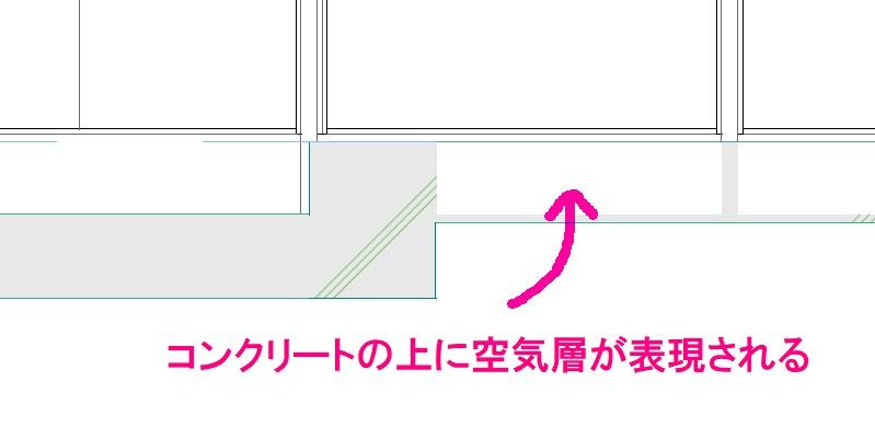

フローリングの下の部分を空気層(優先度509)で入力し、コンクリート(優先度820)に重ねた場合、コンクリートが優先されるはずですが、一部空気層の表現が優先されます。
何が原因か教えていただけないでしょうか?
・3年前(Archicad25)のデータを開いたところ一部同じような現象が起きていました。
・不思議な事にコンクリートが上に表現されている箇所もあります。

コンクリートスラブと空気の要素はいずれもスラブ要素でしょうか。スラブ要素同士ではビルディングマテリアルの優先度による自動干渉は機能しません。
https://help.graphisoft.com/AC/29/JPN/#t=_AC29_Help%2F040_ElementsVB%2F040_ElementsVB-271.htm%23XREF...
空気要素のレイヤーをオフにするか、ソリッド編集で干渉部分を引き算するか、モルフ要素で作成し直してスラブと結合して干渉させる、等が方法があります。
