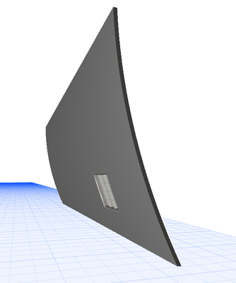

添付の画像ような形状の壁(断面形状で作成した壁)に綺麗に収まるように窓を入れたいです。窓の上端が上手く収まらない状況になります。ご回答いただける方がいらっしゃいましたら大変ありがたく存じます。どうぞよろしくお願い申し上げます。

こんにちは。
壁を二重で配置してみるのはどうでしょうか。
①断面形状の壁 窓に合わせた開口を窓の単純開口で作成
②傾斜壁(壁ツールで作成、傾斜指定) 窓配置
 窓部分だけの作成か、材質を空気などにして邪魔にならないよう設定
これなら好きな種類の窓を配置できそうです。
ただ額縁などは曲線に追従しないので、そこまで求めるのであれば、カスタム窓などがいいかと思います。
参考:カスタム窓を作成する方法
https://community.graphisoft.com/t5/%E3%83%A9%E3%82%A4%E3%83%96%E3%83%A9%E3%83%AA-%E3%82%AA%E3%83%96...
また今回は縦方向へ曲線がついているのでできませんでしたが、横方向の曲線なら「曲線窓」が使えます。
左:壁(曲線) 中:壁(傾斜) 右:壁(断面形状
窓_海外仕様 > 特殊窓 > 曲線窓
参考:過去のBIM相談室「R形状の壁にR形状の窓」
https://community.graphisoft.com/t5/How-to-use-Archicad-NEW/R%E5%BD%A2%E7%8A%B6%E3%81%AE%E5%A3%81%E3...
モデリングがんばってください💪

親切で丁寧なご提案ありがとうございます!とても参考になりました。カスタム窓を試してみようと思います。モデリングのアドバイスも含めて、これからの作業に活かしていきたいと思います。大変感謝しております。

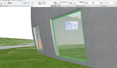

‎2024-09-30 11:31 PM
スクリーンショット 2024-09-300.pngカスタム窓で作成
2 件のいいね!
