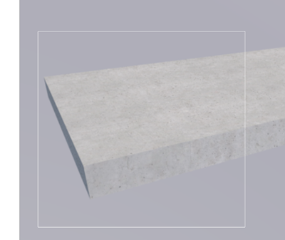

3Dモデルからレンダリングする際に、変更箇所のみをレンダリングする方法を模索しております。
現在、当方が作業している方法ですと、選択した部分のみをレンダリングすると、その部分だけのプレビューが表示されてしまいます。
当方が希望する部分レンダリング方法は、
1.まず全体をレンダリングする
2.一部のみを変更した場合に、その部分のみをレンダリングして、1の結果に反映させる。
というイメージです。
これにより、レンダリング時間をかなり短くできると思うのですが。
もしこの方法をご存知の方がいらっしゃいましたらご教示ください。
どうぞよろしくお願い致します。
なお、当方、Archicad初心者で、簡易的なパースのモデリングとレンダリングを学び始めたばかりにつき、何卒よろしくお願い致します。

3Dウィンドウ上で、矩形選択ツールで変更部分だけを囲います。
レンダリング設定の「レンダリングを実行」の下三角(▼)から「矩形選択の領域をレンダリング」を選択したらその部分だけレンダリングされます。
これで部分的にレンダリングされて、画像サイズは全体をレンダリングしたときと同じになります。
あとはPhotoshopなどで重ねて1枚の画像にします。
Archicadのレイアウトで重ねると部分的にレンダリングした範囲で白抜きできないです。

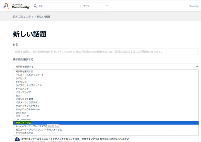

要望はこちらの「Wishフォーラム」の掲示板でコメントすると良いと思います。
Wishフォーラムへのグラフィソフトからの回答は一度もないので効果は不明ですが・・・
