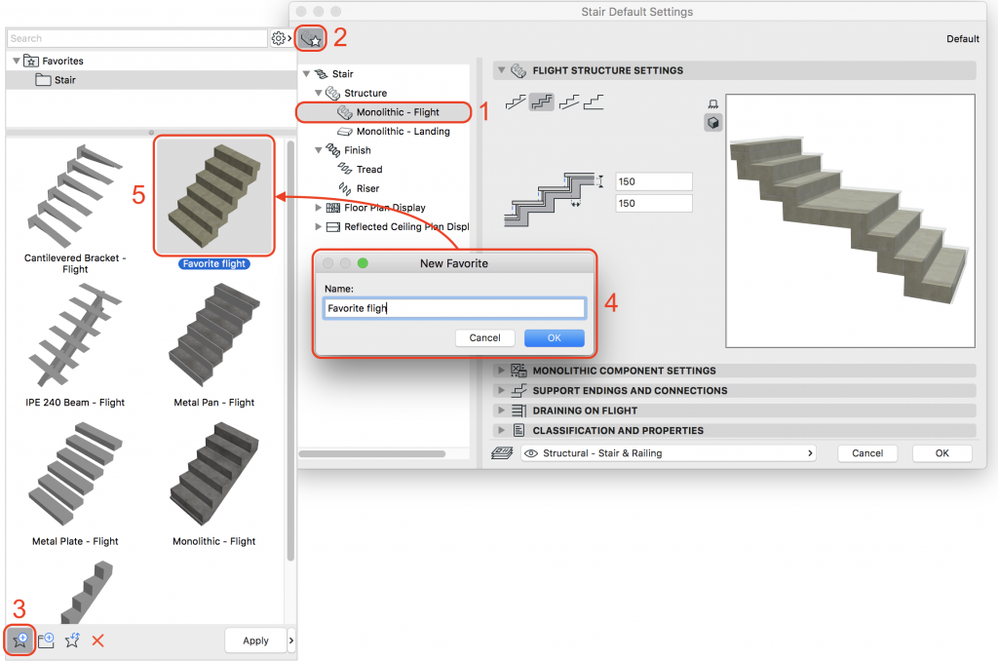

例えば、フライトでお気に入りを作成する手順を見てみましょう。フライトの優先される構造タイプを選択します。ニーズに合うまで構造設定をカスタマイズします。最も重要なことは、[設定]ダイアログ内の階段ツリー構造のどのサブ要素メンバーが選択されているかに注意を払うことです。なぜなら、これによって、保存しようとしているお気に入りのタイプが決まるからです。フライトのお気に入りを保存するには、次の手順を実行します:
  1. 階段ツリー構造の「板形 - フライト」サブ要素をクリックします。
  2. [フライト構造お気に入り]アイコンをクリックします。
  3. 表示されるお気に入りメニューから、左下にある[新規お気に入り]アイコンを選択します。
  4. [新規お気に入り]ダイアログで、お気に入りに対する希望の名前を入力します。
  5. [OK]をクリックすると、フライトに対して新たに作成されたお気に入りが、お気に入りのリストに表示されます。

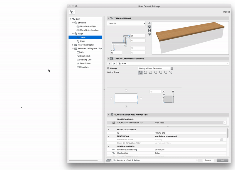

カスタマイズした踏面を保存し、後で他の階段で使用することもできます。実行方法を以下でご確認ください。
favorite tread
蹴上のお気に入りを保存する場合と同じ方法を使用します。

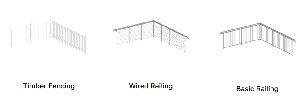

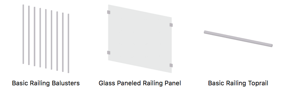

手摺りツールを使用すると、多種多様な部品によってほぼ全ての種類の手摺り構造を作成することができます。全てのサブ要素タイプのお気に入りを保存したり、異なる組み合わせを作成したり、カスタマイズしたセグメントとノードとして保存したりして、最後に、手摺り要素全体のお気に入り設定を保存することができます。 手摺りツール内には、実際には、手摺りのサブ要素階層に基づいて4つのお気に入りタイプがあります。
  • サブ要素のお気に入り:トップレール、ハンドレール、レール、子柱、手摺子、パネル Saving Favorites - Railing subelements
  • セグメントお気に入り

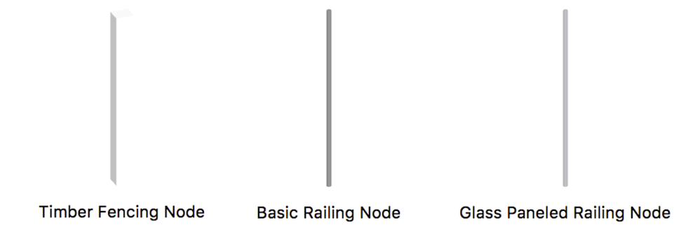

  • ノードお気に入り Node Favorites
  • 手摺りお気に入り Railing Favorites

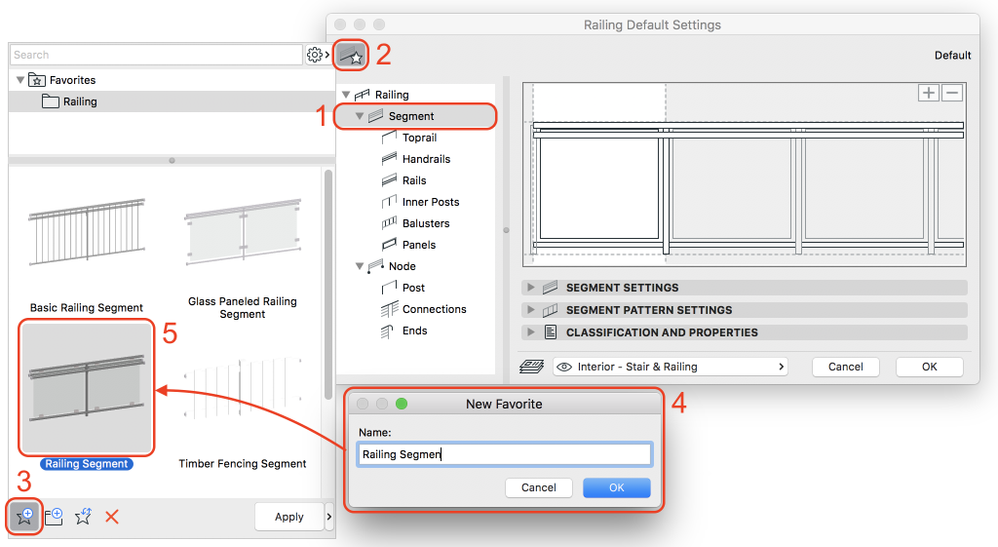

お気に入りを作成する手順は同じです。ここでも、お気に入りを保存する前に、[手摺り設定]ダイアログツリー構造のどの部分を選択するかが重要になります。レールセグメントのお気に入りの例では、その作成の手順に従います。
Saving Railing Segment Favorite
