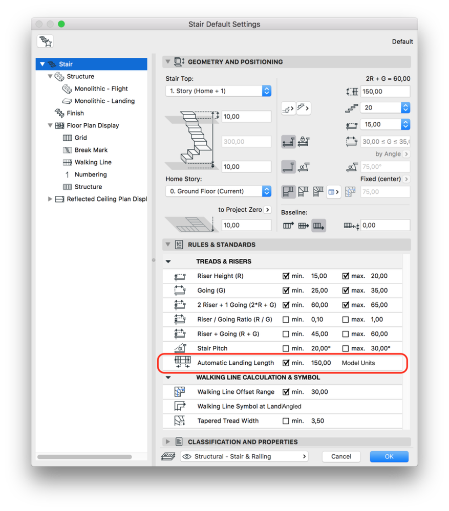

新しい階段ツールには、階段の作成中に自動的に踊り場を追加する機能があります。踊場長さは、[ルールと基準]の[階段設定]で定義できます。
Automatic Landing Length setting自動踊り場は、階段の作成中にワンクリックで配置できます。
  • まず階段を作成します。
  • 希望の踏面番号の後ろを1回クリックして、自動踊り場を配置します。
  • カーソルを階段の終端に向かって移動します。
  • ダブルクリックで階段の作成を完了します。
踊り場には、モデル単位の値または踏面の数で定義できる設定から、正確な長さの値が指定されます。
Automatic Landing - Goings
