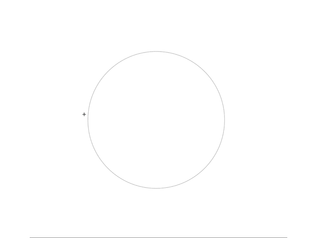

マジックワンドを使用
  • 平面図に円弧を配置します(参照線、線ツール、壁ツールが使用できます)。
  • 階段ツールの有効化
  • 情報ボックスの基準線に’右側’に設定されていることを確認します。
  • 円弧上にカーソルを置き、スペースをクリックします。
  • クリックして入力を終了します

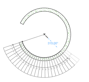

  • 基準線位置で’左’を選択すると、マジックワンドでは円弧の外側に階段を配置します:

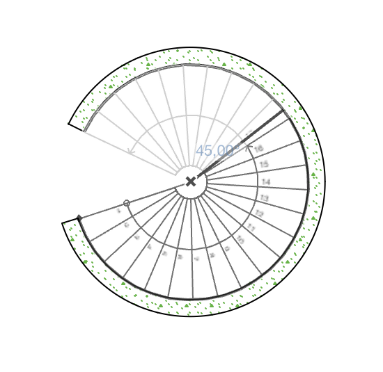

重要事項:
  • 半径は常に基準線(青い線分)より計算されるため、階段の基準線の位置は慎重に指定ください。 基準線の設定によって異なる階段が表示されます(半径は全て同一です):

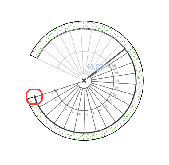

  • 最初のクリックで階段の開始点を設定します。/li>
手摺ツールのTips:
螺旋階段に手摺を追加したい場合に、手摺に水平部分を無くしたい場合は、階段のデフォルト設定で’蹴上で開始’と’蹴上で終了’の設定を使用します。
