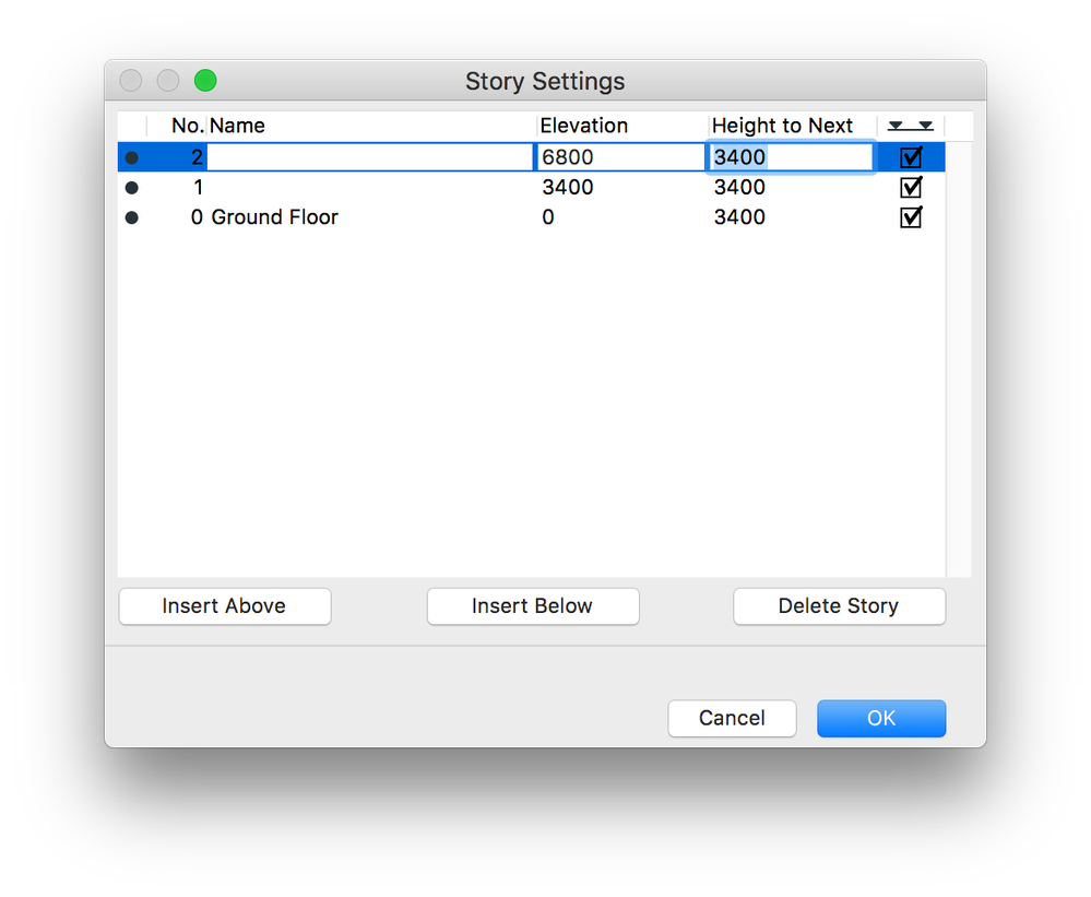

  • デザイン > フロア設定に移動し、「階高」を3,400mmに変更します。
GS_Stair_Story_height

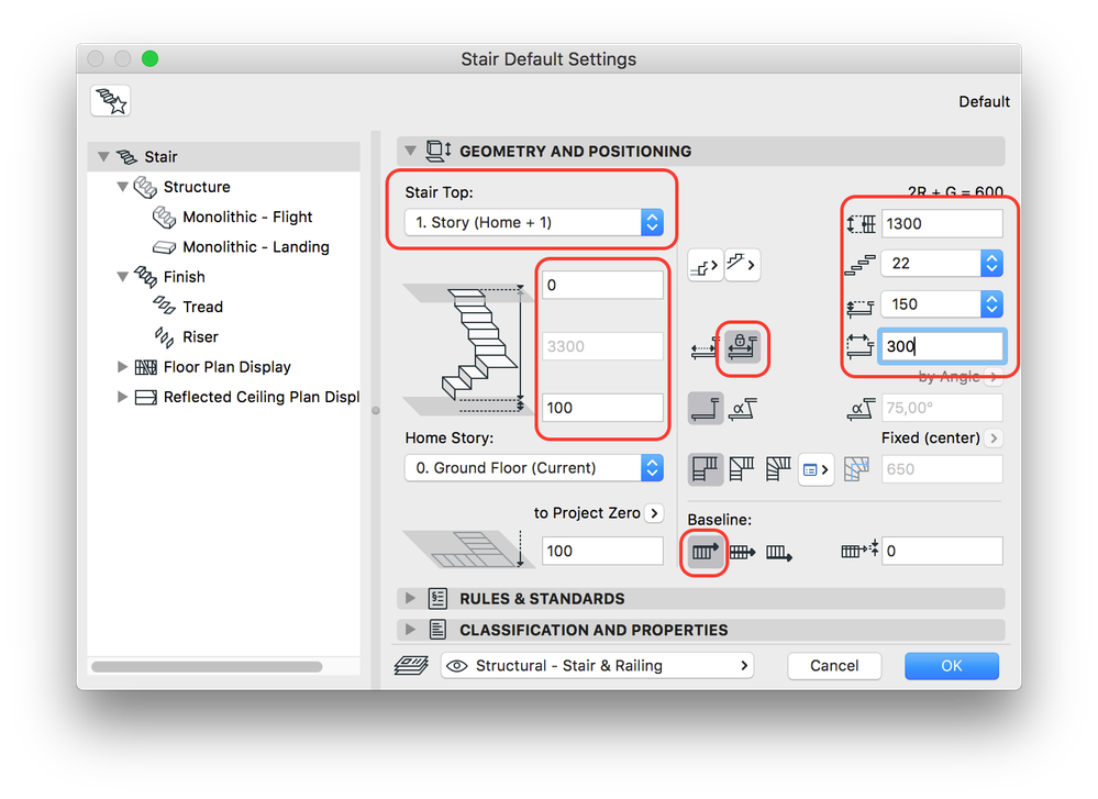

  • GLフロアに移動します。
  • 階段のデフォルト設定を開き、次の値を設定します:
Stair_default_settings
階段を配置

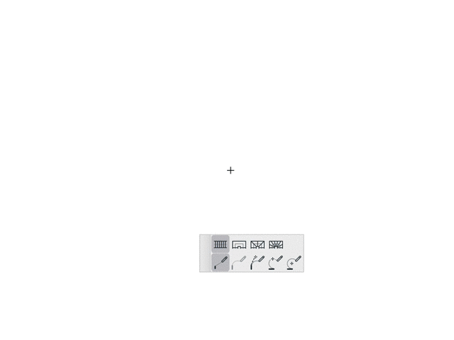

  • 階段の入力を開始します
  • 階段のデフォルト設定では、蹴上の高さを150mmに固定しましたが、これらの2つの値は実際の蹴上の数を表示します。そこで、階段の入力を開始し、距離を3,300mm(11段)の箇所でクリックします。ゴーストフィードバックが入力のてっだすけとなります。

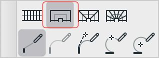

  • ペットパレットから「踊り場」を選択します。カーソルを水平位置に動かし、距離に700 mmを入力し、Enterキーを押します。
Stair_Pet_Palette_Landing
  • ペットパレットから「フライト」アイコンをクリックしてターンします。
  • ダブルクリックで階段の入力を終了します。

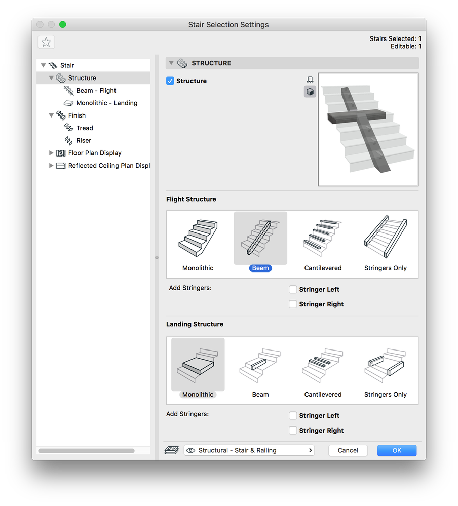

  • 階段を選択し、選択した階段の設定を開きます。
  • 左側の「構造」を選択し、「フライト構造」を「梁」に変更します。
stair_structure

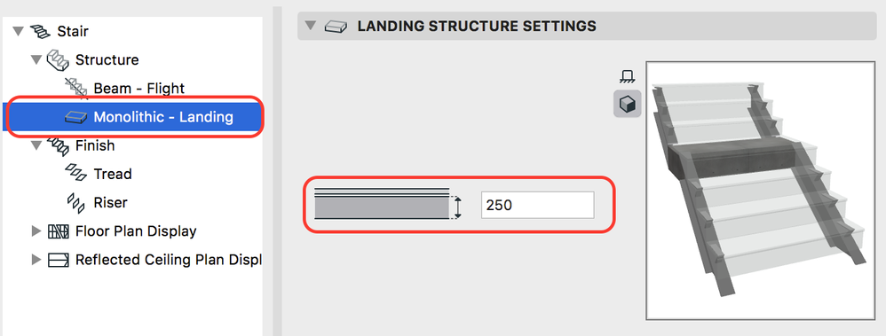

  • 左側の「板形 - 踏板」に移動し、厚さを250㎜に変更します。OKをクリックします。
Landing_Structure_Settings

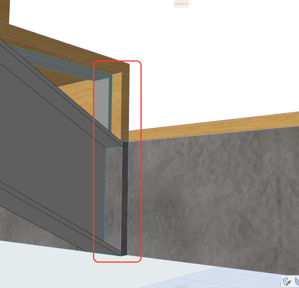

  • 3Dウィンドウを確認します。梁と踊り場が正しく接続されていないのが確認できます。

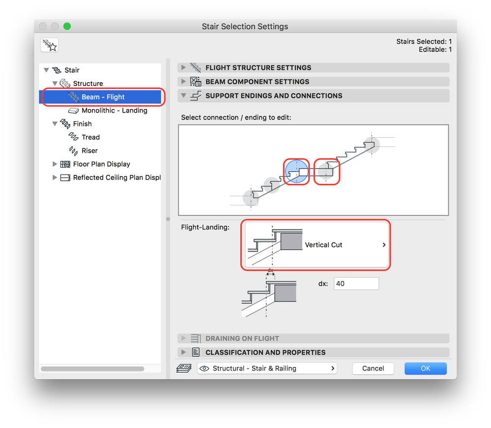

  • 左側の「梁 - フライト」オプションから右側の「構造終端と接続」に移動します。
stair_issue_with connection
  • プレビュー画像の灰色の円をクリックして「フライト-踊り場接続」を選択します。

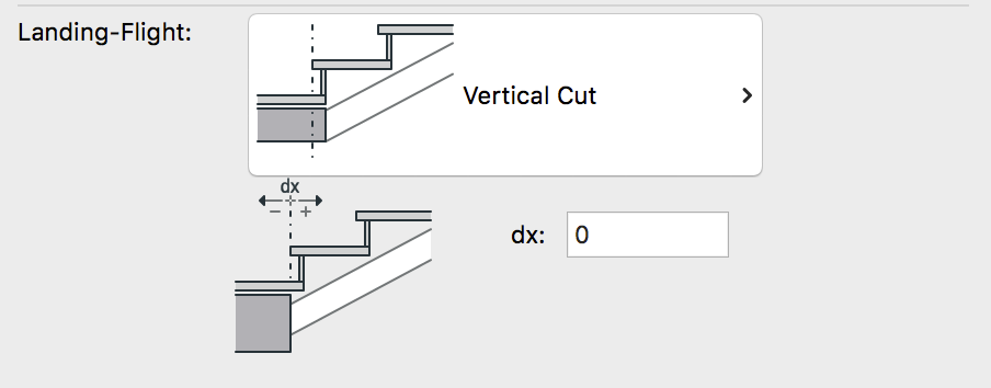

  • 接続タイプを「垂直切断」に変更し、同様に「踊り場-フライト接続」も変更します。
stair_connections
  • 再度3Dビューを核にします。接続分はまだ編集する必要があります。
wrong_connections
  • 「構造終端と接続」に戻り、プレビュー画像の丸をクリックして「フライト終了 接続」を選択します。
  • 「dx」の値を300mmに変更します。
stair_connection_settings1
  • 「構造終端と接続」パネルに戻り、プレビュー画像の丸をクリックして「踊り場-フライト接続」を選択します。
  • 「dx」の値を0mmに変更します。
stair_connection_settings2

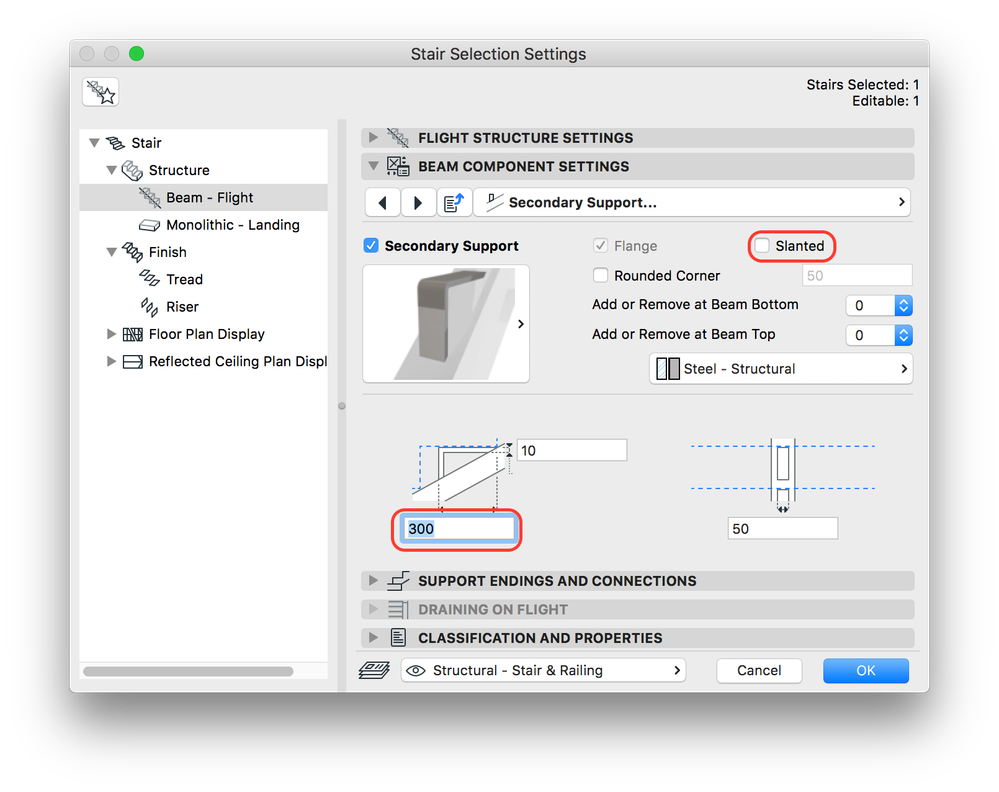

  • 左側の「梁 - フライト」オプションから「梁コンポーネント設定」に移動します。支持材の長さを300mmに変更し「傾斜」のチェックを外します。
stair_secondary_support_lenght
  • 3Dで確認すると、(踊り場側)の二次サポートが表示されていないことがわかります。他のフライト、ブラケットの数を確認して、OKをクリックします。したがって、二次サポート関連の設定変更で、梁のトップにブラケットを1つ追加することはオプションではなく、これは全ての梁に対して1つ以上のサポートを追加するためです。影響のあるフライトのみを修正します。編集モードで行います。

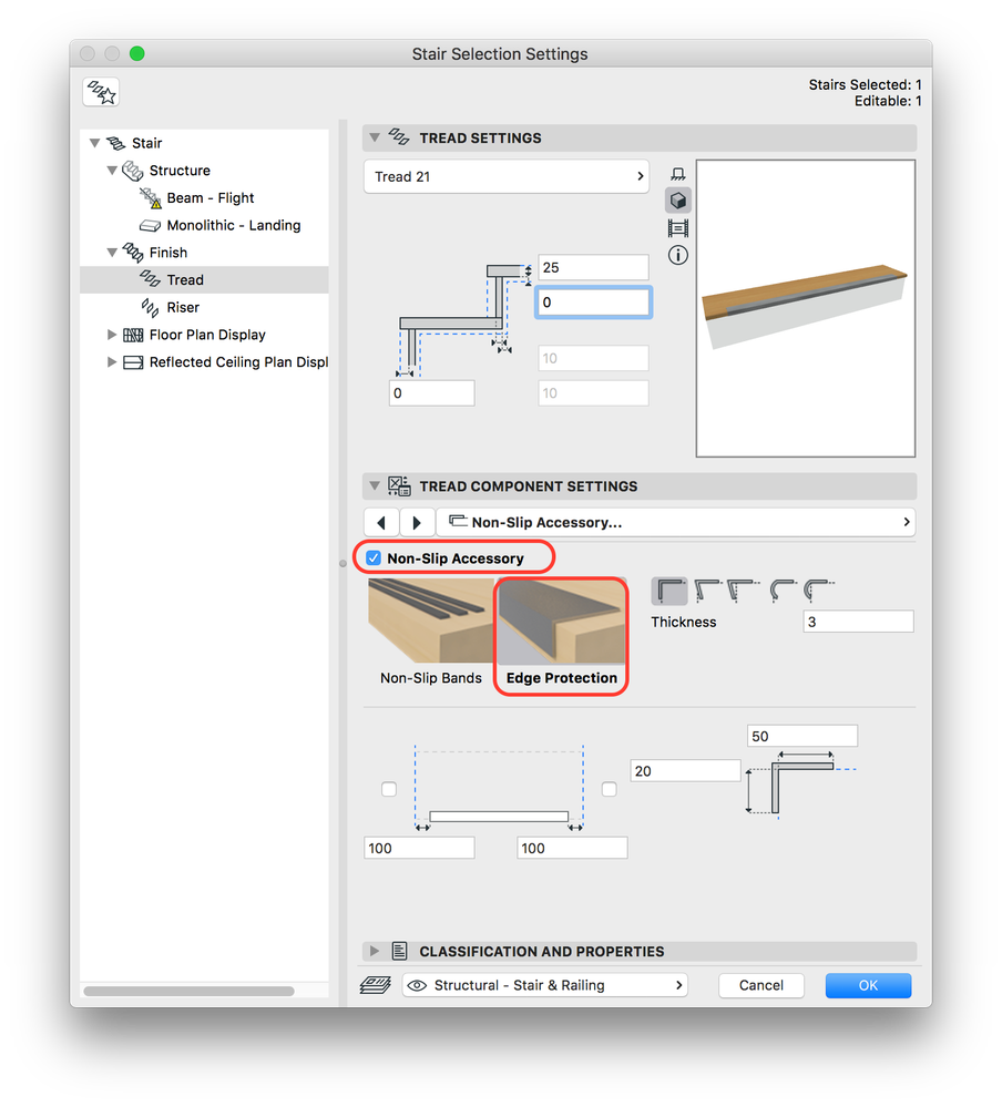

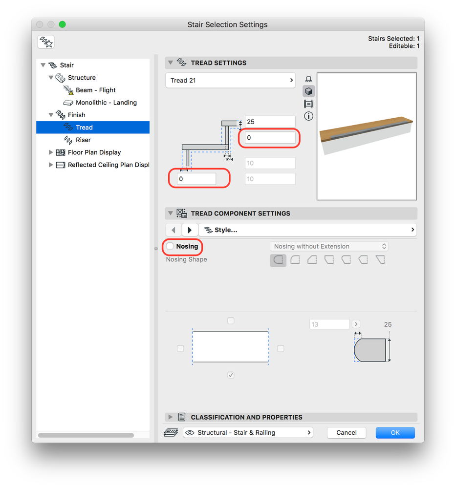

  • 左側の「踏板」オプションを選択し、踏板のギャップを編集し、「段鼻」(踏板コンポーネント > スタイル)し「コーナー保護」を追加します。(踏板設定 > ノンスリップ付属品)
Tread_Settings stair_edge_protection
  • 左側の「蹴上」オプションを選択し「蹴上厚さ」(蹴上の設定)を25mmに変更して「蹴上のギャップ」を0mmに変更します。OKをクリックします。
