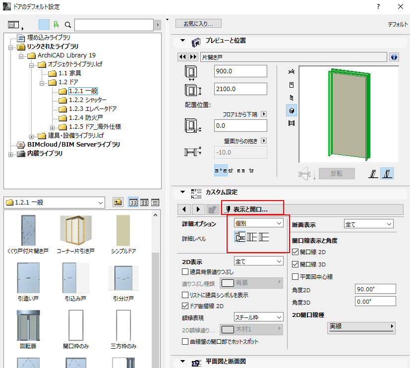

ドアにハンドルを設定しているにもかかわらず、3Dウィンドウでドアのハンドルが表示されない時は、モデル表示オプションもしくは各ドアの設定で変更をします。
door_handle
モデル表示オプションでの変更
  1. ドキュメント>モデル表示>モデル表示オプションを開く
  2. JPN Libraryの詳細レベル欄で「詳細」に指定する
mvo
ドアツールの設定での変更
各ドアツールの設定で詳細レベルを指定した場合、モデル表示オプションの設定にかかわらず詳細レベルを常 じに保てます
各ドアのカスタム設定>表示と開口>詳細オプションを「個別」にして詳細レベルを指定します。
door_mvo
