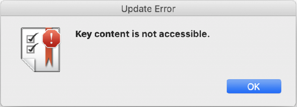

ライセンスマネージャーツールを使用してソフトウェアキーをアップロード/ダウンロードする際に、「キーのコンテンツにアクセスできません 」というエラーメッセージがポップアップ表示される。

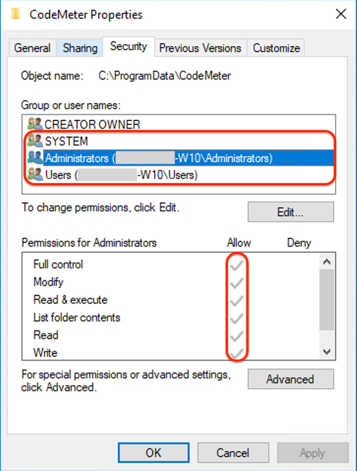

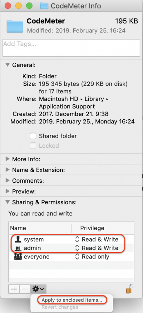

1. オペレーティングシステムの現在のユーザーアカウントが以下のフォルダおよびフォルダ内に格納されたすべての項目(クリックしてスクリーンショットを表示)の読み取り/書き込み権限を持っているようにします。
Windows: C:\ProgramData\CodeMeter\Properties.png
macOS: Macintosh HD/Library/Application Support/CodeMeter/
