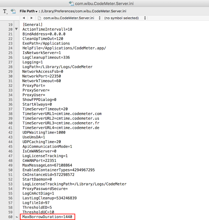

ユーザーが借用期間を短く(長くではなく)分単位に変更したい場合は、以下のレジストリキーを変更しなければなりません。
macOS:
  • システム環境設定でCodeMeterサービスを停止します
  • Macintosh HD/Library/Preferences/com.wibu.Codemeter.Server.iniファイルをTextWrangler等のテキストエディタで開きます。 {i} このファイルを編集するには認証が必要ですのでご注意ください
  • 新しい値を作成します MaxBorrowDuration=1440
  • ファイルを保存します
  • CodeMeterサービスを実行します
