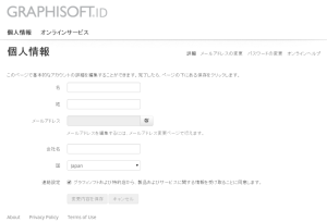

会社アカウントに参加しているかどうかの見分け方
GRAPHISOFT IDにログイン

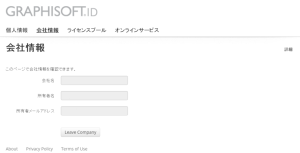

>「会社情報」が表示されている>会社アカウントに参加中
company
>「会社情報」が見当たらない>会社アカウントに参加していない状態
non_company
会社アカウントから退出(メンバー自身が操作)
管理者以外のメンバーは、次の手順で会社アカウントを退出することができます。
1.GRAPHISOFT IDにログイン
2.会社情報>Leave company
