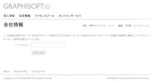

2.(管理者)会社情報>招待にて、メンバーひとりひとりを招待 GRAPHISOFT IDで登録済みのメールアドレスを入力し、招待を送信します。

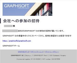

3.(管理者以外のメンバー)受信した招待メールに添付されているリンクから、招待を認証

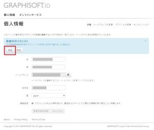

もしくはGRAPHISOFT IDにログイン中の場合、「保留中のリクエスト」から認証

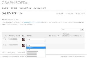

4.(管理者)ライセンスプール>ソフトウェアキーにて、メンバーに使用権を割りあてる 特に制限しない場合は「全員」を選択
