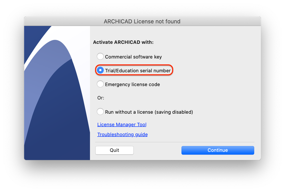

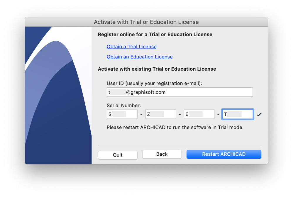

ステップ3: ArchicadでGraphisoft IDでサインインする
Archicadを初めて起動すると、起動ダイアログでGraphisoft IDでサインインするよう求められます。サインインすると、1か月間の体験版ライセンスがバックグラウンドで自動的にコンピュータにダウンロードされます。
詳細は、ArchicadでのGraphisoft ID認証に関する記事をご覧ください。
