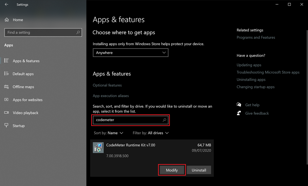

CodeMeterのインストーラを起動するには、
スタート > 設定 > アプリケーション
に移動してください。開いたウィンドウで、リストの中にある
CodeMeter Runtime Kit
を探し、
変更
を選択してください。

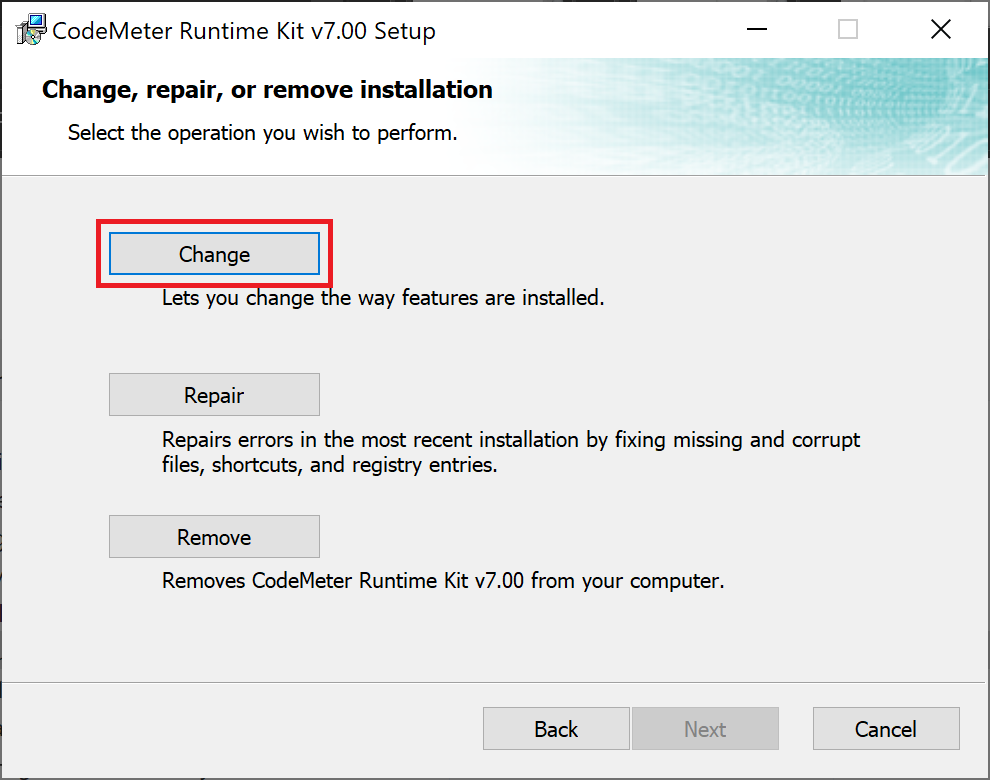

インストールダイアログ内の
次へ
をクリックします。こちらで
変更
を選択して、機能を変更します。

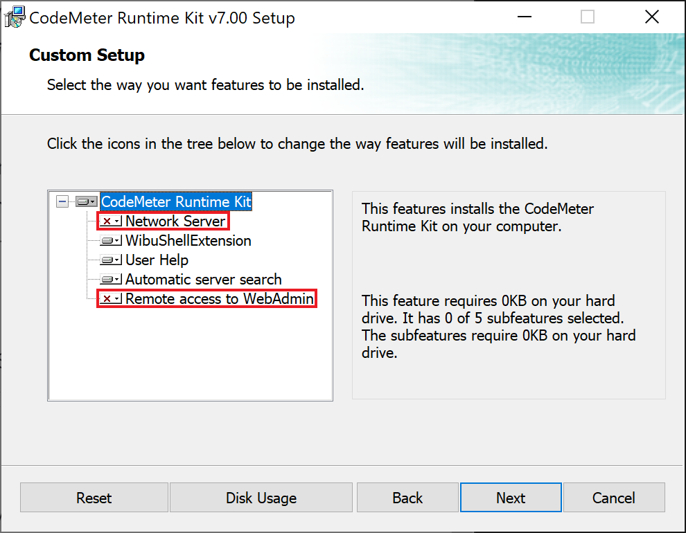

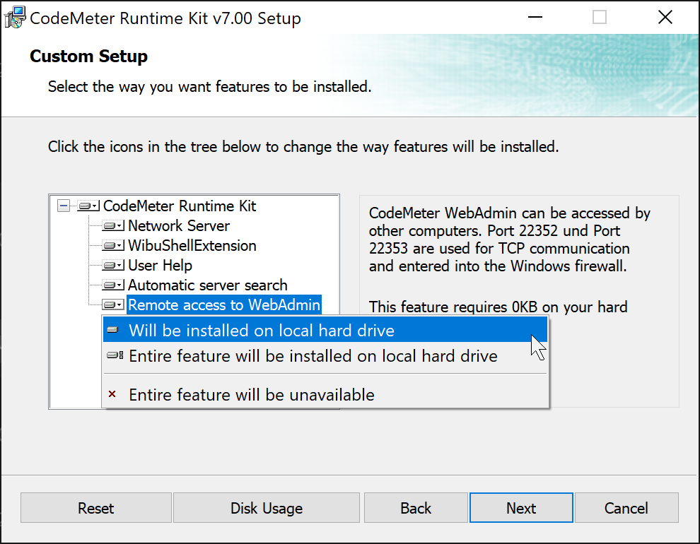

両方のオプションが
"ローカルのハードドライブにインストールされます".
で設定されていることを確認してください。
次へ
を選択して処理を続行します。 インストーラが完了すると、2つのオプションが有効になります。

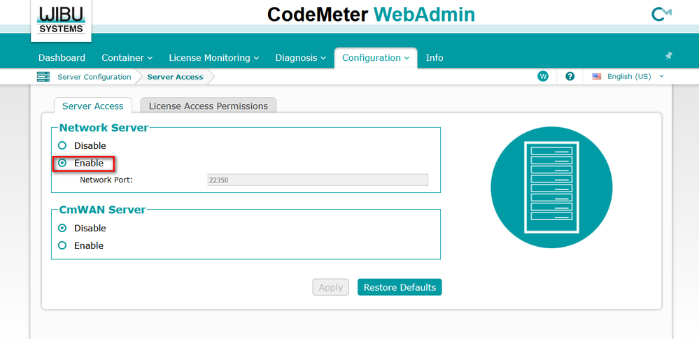

ネットワークサーバー
はか下記で有効にできます。
CodeMeter Webアドミン
の
設定
サーバー
サーバーアクセス,
ネットワークサーバー
のオプションを有効視します。
