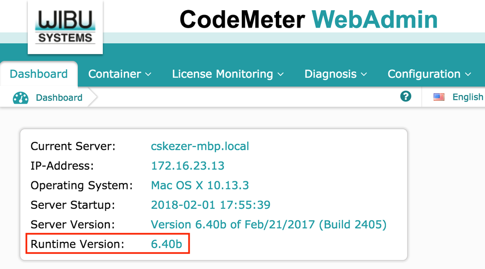

CodeMeter WebAdminにて、ダッシュボードでCodeMeterドライバを確認ください:
codemeter runtime driver version
ランタイムのバージョンが5.00以下の場合、キーをコンバートする前にドライバを更新する必要があります。下記を行ってください:
