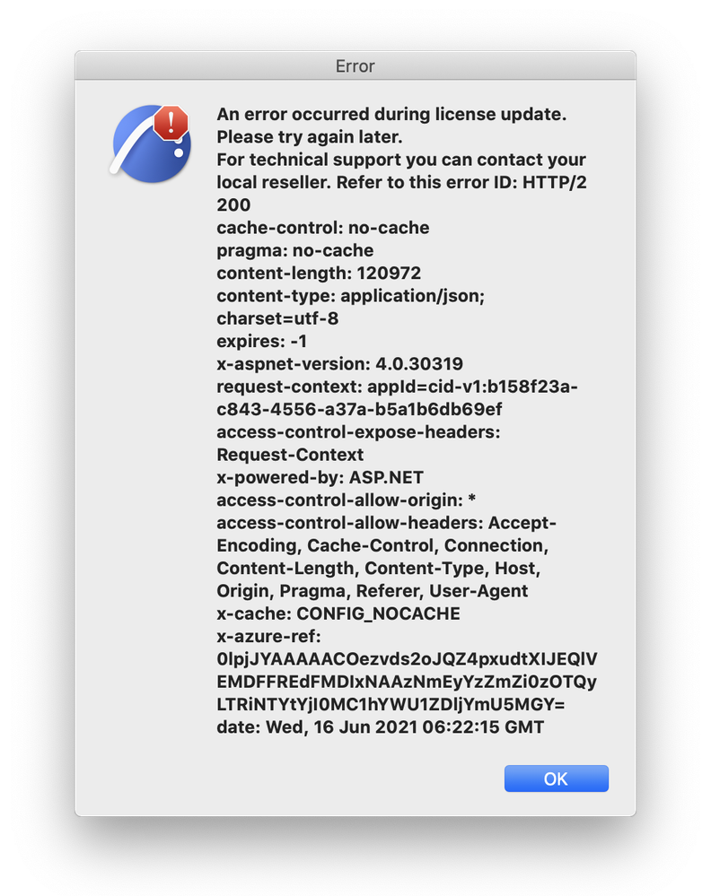

macOSで、ライセンスサーバーからライセンスを借用した際に、以下のようなエラーが発生します:

ライセンス借用機能は、HTTP/2レスポンスを受け入れることができないため、プロセスはHTTP/2リクエストに関するエラーを発生させます。
対応方法
現在、オフラインでのライセンス借用を使用してライセンスを借用することができます。
この問題はArchicad 24 Update 4で対応予定です。
