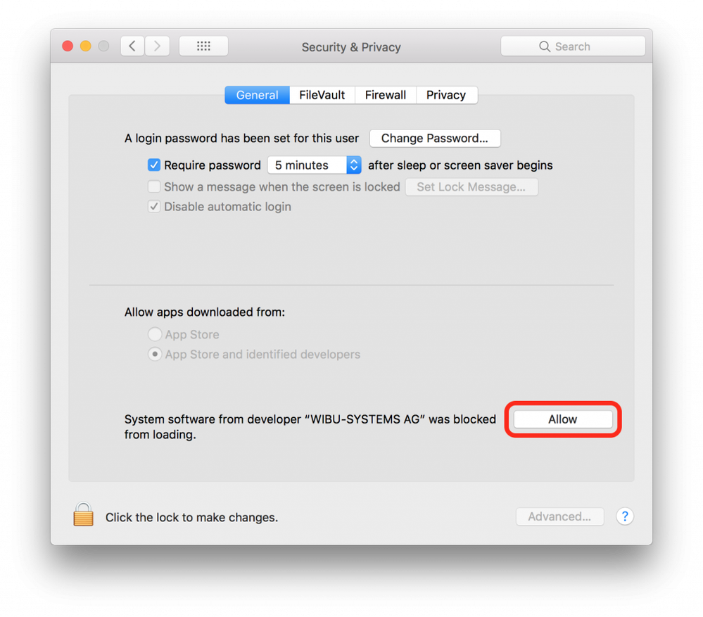

問題
macOS 10.13 High Sierra以降にArchicadを新たにインストールすると、ArchicadがCodemeterハードウェアライセンスキーを見つけられない場合があります。(以前のバージョンから移行され、既にArchicadがインストールされていたMacは、この問題の影響を受けません。ソフトウェアライセンスキーを使用するArchicadもこの問題の影響を受けません。)
原因
これは、AppleがmacOS 10.13 High Sierra のカーネル拡張に関する新しいポリシーとなるために発生します。これにより、管理者ユーザーが許可しない限り、すべてのカーネル拡張機能が実行されなくなります。Codemeterドライバはハードウェアキーと通信するためにそのようなカーネル拡張を使用するので、Archicadはそれなしではそれらと通信することができません。ソフトウェアキーはこのカーネル拡張を使用しないため、この問題の影響を受けません。
解決方法
Archicadのインストールが完了したら、カーネル拡張の実行を許可する必要があります。これは、各コンピュータで1回だけ実行する必要があります。手順は下記になります:
  1. コンピュータを再起動します(カーネルを許可するダイアログは、起動または初期インストールのたびに、30分だけ表示されます)
  2. システム環境設定 アプリケーションを開きます
  3. [ セキュリティとプライバシー]サブメニューを選択し、[一般]タブに移動します。
  4. システムソフトウェア開発者 「WIBU-SYSTEM AG」の横にある[許可]ボタンをクリックして、ブロックされていたメッセージの読み込み を許可します 。
セキュリティ上の理由から、リモートデスクトップ経由でマシンに接続している場合、またはマウス/トラックパッドがサードパーティのアプリケーション(MagicPrefs、BetterTouchTool、Synergyなど)によってエミュレートされている場合、[許可]ボタンを押しても有効になりません。
最新のインストーラパッケージは、インストール中にこれらの手順を実行するように警告されます。
