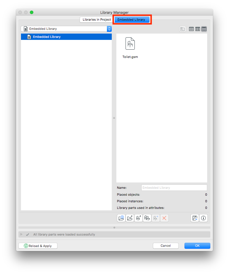

1. ファイル > ライブラリマネージャーを開きます。
2. 埋め込みライブラリタブをクリックします。

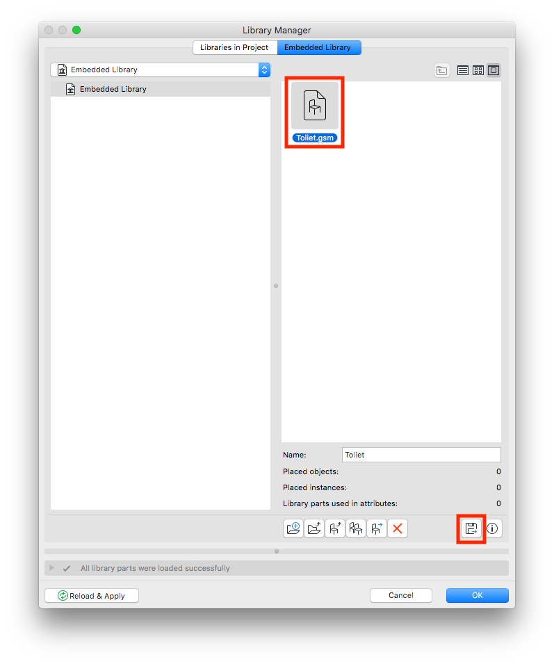

3. エクスポートするコンテンツをクリックして選択エクスポートボタンをクリックします。

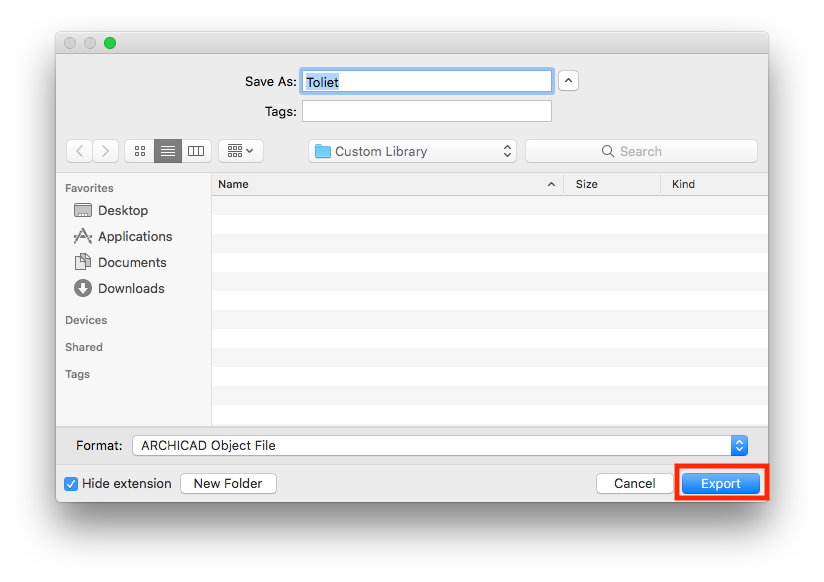

4. コンテンツを保存する場所を選択してエクスポートをクリックします。

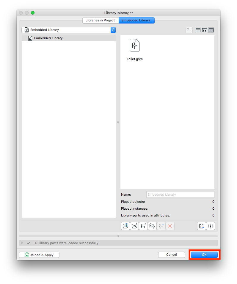

5. OKをクリックしてライブラリマネージャーを閉じます。
