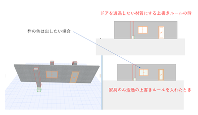

‎2023-10-30 08:49 PM
@anyo さま
窓やドアオブジェクトは枠だけ木目材質に表現したいときに表現の上書きで変えてしまうと1部だけ変えるということができないので
私の場合は、窓、ドアオブジェクトに使用されているガラスの材質の透過率を0にし、家具だけ透過するルールを作成してます。
正しい挙動か確認できていませんが、材質の透過率変える→立面の透過オフ→立面表示→立面の透過オン
という透過のチェックを一度オフにして再度オンにしないとガラス材質の透過率を反映してくれませんでした。(AC26)
図面はベーシックエンジンで表現するので、透過しなくてもいいかなーと💦
@tada さま
透過率の切り替わる値が51以上ということは初めて知りました。ありがとうございます!
1 件のいいね!
