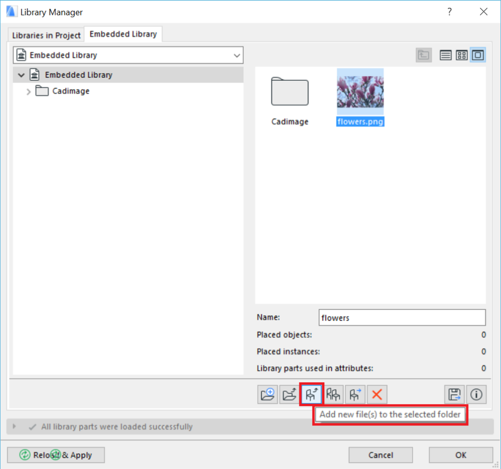

ステップ1: 画像ファイルを選択し、埋め込みライブラリに追加します

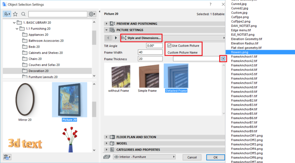

ステップ2: オブジェクトの設定を調整して、選択した画像を表示します

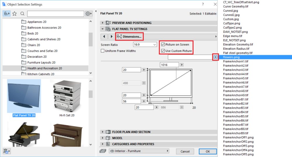

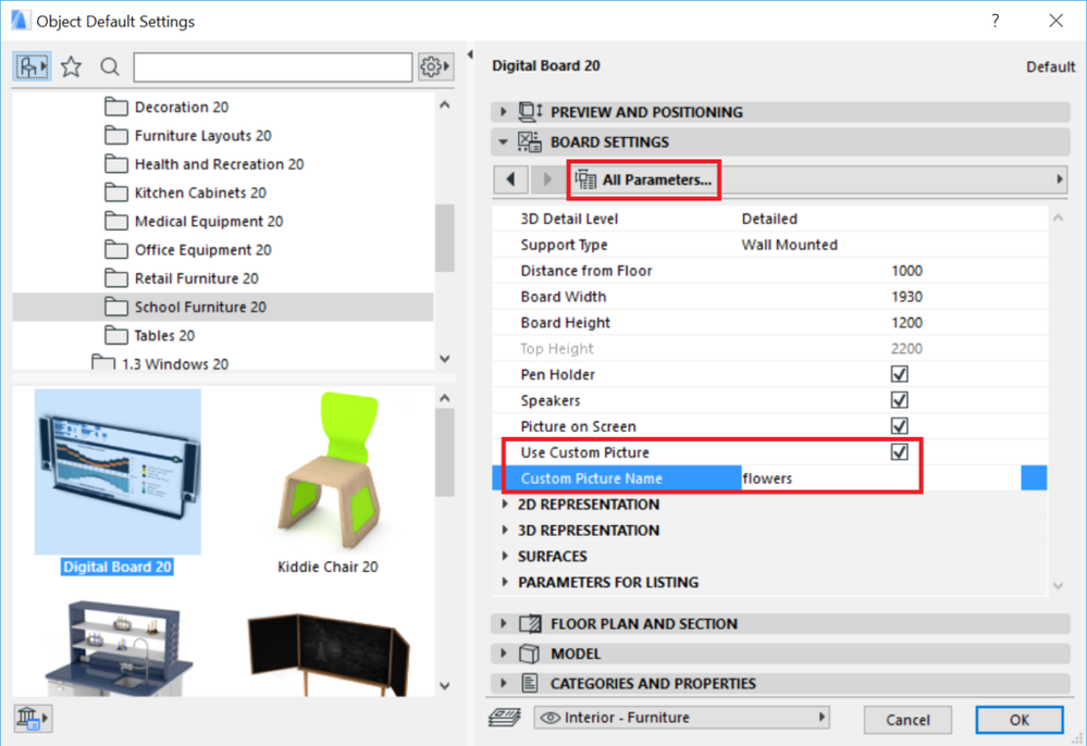

ステップ1の後、選択した画像ファイルにアクセスし、オブジェクトの設定を行うことができます。オブジェクトの設定ダイアログを開き、「カスタム画像を使用」にチェックを入れ、事前に読み込んだ画像ファイルを参照・選択します。ここでは、ダイアログでこれらの設定を見つけることができます:絵画オブジェクト:
TVオブジェクト:
デジタルボードオブジェクト:
使用される画像のサイズと比率によっては、オブジェクトのサイズを調整する必要があります。

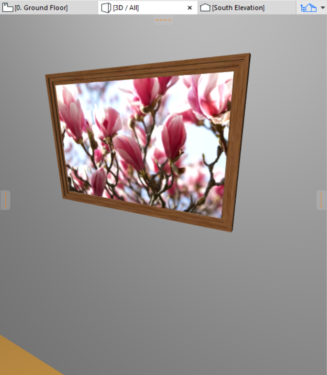

ステップ3: 3 Dで結果を確認します
