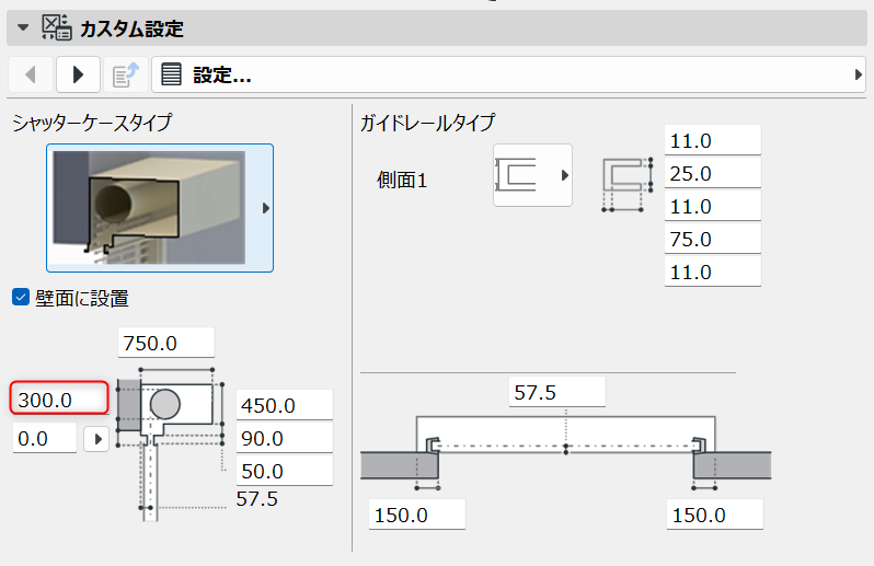

シャッターロール径の追加
以下のシャッターに対してシャッターロール径のパラメータを追加しました。
袖扉付きシャッター
グリル
一般重量
グリル付き一般
シートシャッター
横ケースあり

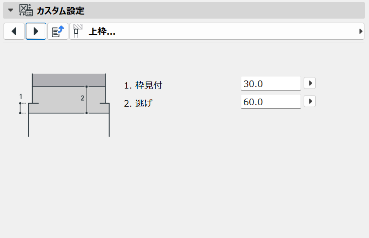

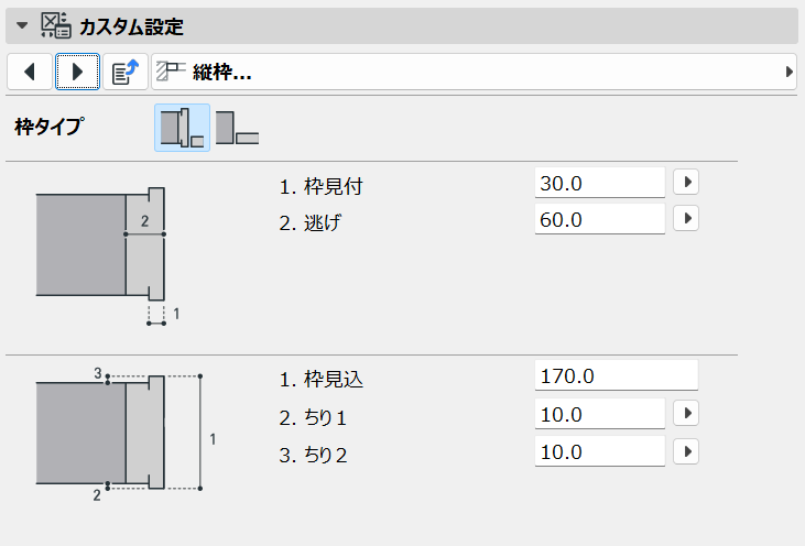

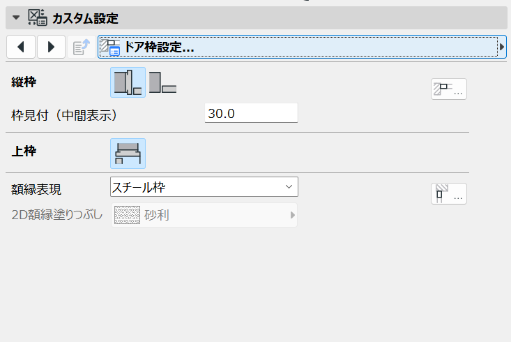

シャッターの三方枠
ドアの”三方枠のみ”と同様のドア枠設定をシャッターに設定できるようにしました。
対象
袖扉付きシャッター以外のすべてのシャッター
