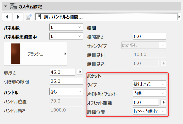

引込みタイプの設定
引込み戸には2種類の開口タイプがあります。
  • 壁掛け型(既存タイプ): ポケットの片側に開口があるタイプ
  • 埋め込み型(新タイプ): ポケットの両側に開口がないタイプ
枠位置オフセットの調整

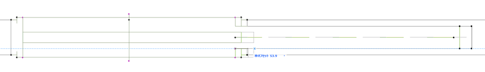

内側枠または外側枠を、壁に対してオフセットして配置できます。
  • 「オフセット対象枠」: 「内側枠」または「外側枠」
  • 「枠オフセット距離」: 数値入力
  • 操作イメージ:
    • 平面図上のグラフィカルホットスポットをドラッグして、枠の位置を視覚的に調整
注意事項:
  • 欄間高さを 0 より大きく設定している場合、このオフセットは利用できません。
ドア幅(パネル)のフィット位置
ドアパネルの幅を、どの枠位置に合わせるかを指定できます。
  • 設定可能な位置:
    • 内側枠の枠内
    • 内側枠の枠外
    • 外側枠の枠内
    • 外側枠の枠外
