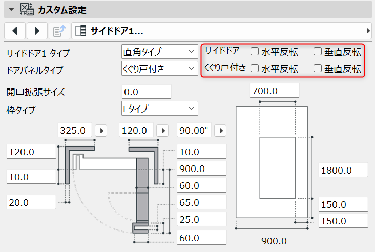

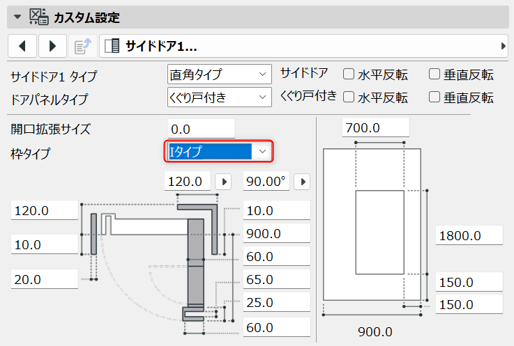

袖扉・子扉の開き方設定
  • 袖扉の垂直/水平反転
    • 袖扉を垂直および水平方向に反転(直角タイプのみ)
    • 「サイドドア」設定ページにチェックボックスが追加されており、左右それぞれ個別に指定します。
  • 子扉の垂直/水平反転
    • 子扉の垂直および水平反転、直線・直角両タイプに対応
    • 「サイドドア」設定ページから、左右ごとにオン/オフを切り替えます。

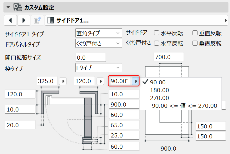

袖扉の開口角度の選択
  • 直線タイプ
    • 開口角度として 270° が新たに選択できます。
  • 直角タイプ
    • 180°・270°の角度を追加で選択可能です。
    • これにより、フルオープン状態や実務でよく使う角度を簡単に再現できます。

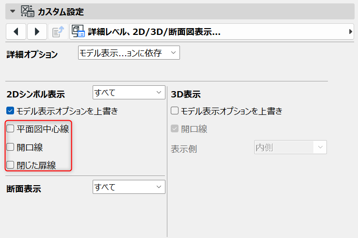

モデル表示オプションの上書き
  • 追加された上書きオプション
    • 平面図中心線の表示/非表示
    • 閉じた扉(子扉含む)の線の表示/非表示
  • 操作方法
    • 「詳細レベル2D/3D/断面表示」ページにチェックボックスが追加され、表示を個別に制御できます。

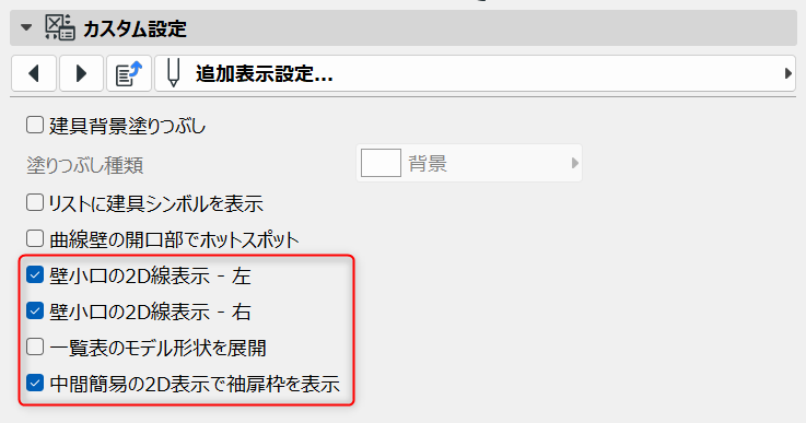

壁開口線(壁小口)の表示調整
  • 壁小口線の表示/非表示
    • シャッター幅と壁長さが一致しない場合など、不要な壁小口線を非表示にできます。
    • 左右それぞれに表示用パラメータがあり、「追加表示設定」ページからチェックで切替えます。

一覧表のビューでの展開形状表示
  • 一覧表のビューでの展開形状表示
    • 一覧表のビュー(パラメーター:開口側からのビューなど)で、袖扉を展開状態(角度180°)で表示するオプションが追加。
    • 「追加表示設定」ページでオンにすると、IES表示時に袖扉角度が自動的に180°になります。

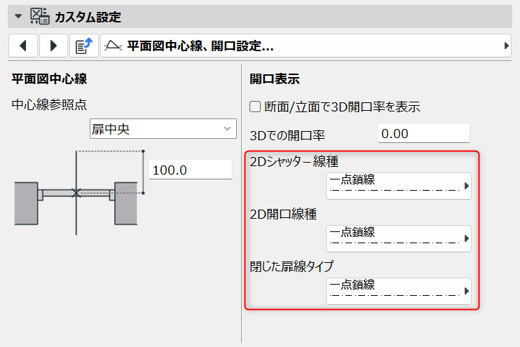

閉じた扉線の線種設定
  • 線種の個別設定
    • 閉じた扉の輪郭線に専用の線種を指定できます。
    • 「平面図中心線・開口設定」ページに新しい線種パラメータが追加され、閉じている扉だけ線種を変える表現が可能です。

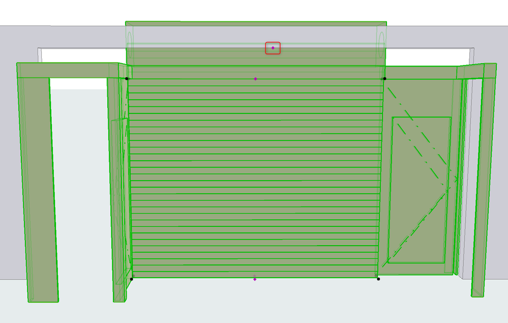

壁開口高さの制御

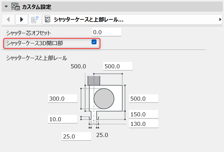

  • シャッターケース部分の壁開口オン/オフ
    • シャッターが壁から離れている場合など、シャッターケースの壁開口を無効にできます。
  • 開口高さの延長
    • シャッターおよび袖扉部分の壁開口高さを調整するためのパラメータが用意されています。
    • 高さはグラフィカルホットスポットでも編集可能です。
袖扉枠パラメータと新しい枠タイプ
  • 追加された枠パラメータ
    • コーナー枠幅
    • 戸袋奥行
    • 戸袋ちり
    • 戸袋幅
    • これらは平面図上のグラフィカルホットスポットでも編集可能
  • 新しい枠タイプ(I型枠)の追加
    • 従来のL型枠に加え、I型枠が選択可能
    • 枠タイプの変更に応じてUI画像も切り替わり、枠とパネルのギャップは L型10mm、I型5mm に設定されています
