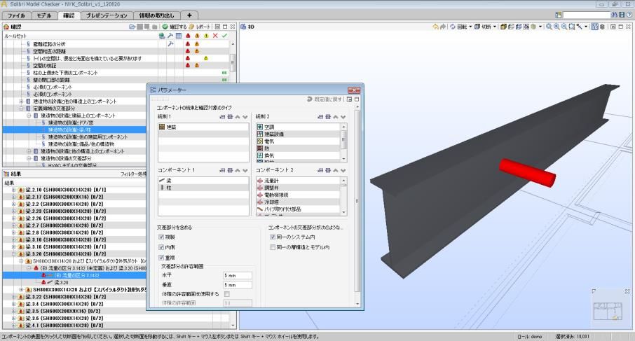

Solibri Model Checkerでモデルチェック
Solibri Model Checkerというアプリケーション(別売)を利用すると、複数のソフトウェアから出力されたIFCモデルを同時に開き、干渉チェックやクリアランスのチェックなど高度なモデルチェックが可能です。
smc
詳細はグラフィソフトジャパン株式会社のホームページでご確認ください。

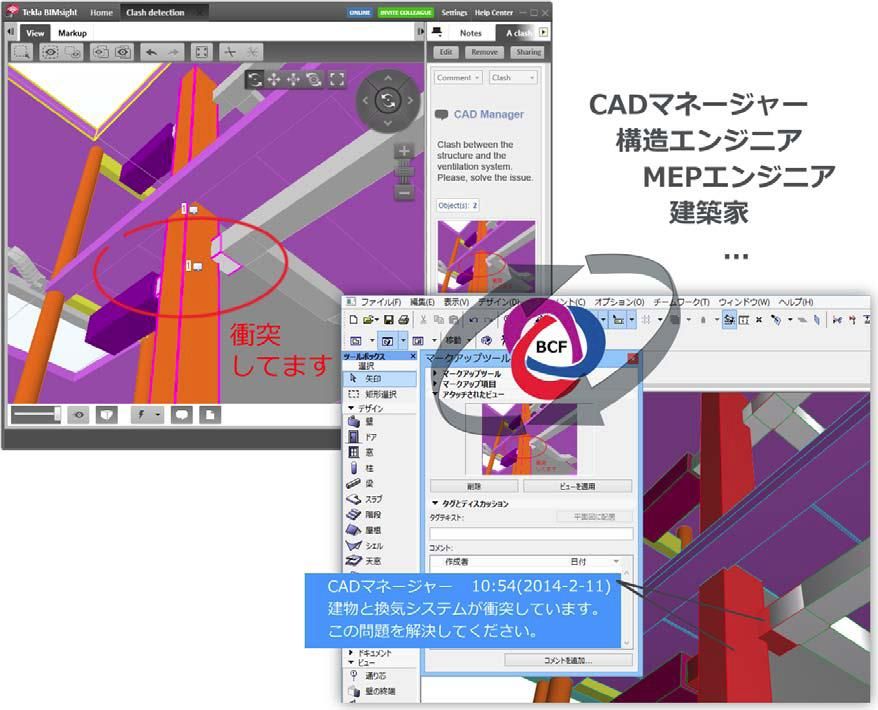

BCF-BIM Collaboration Format
IFCベースのデータ交換は、いわゆるBIM Collaboration Format(BCF)ベースの通信を使用することで機能拡張することができます。このワークフローでは、コメントトピックをIFCモデル要素に割り当て、変更や干渉(建築要素と構造要素間など)にマークを付けることが可能です。ARCHICADの他、多くのアプリケーションでBCFベースのコラボレーションがサポートされています。
多くのMEPアプリケーションが、BIM Collaboration Format(BCF)ベースの通信をIFCベースのデータ交換の拡張機能としてサポートしています。BCFワークフローにより、プロジェクト参加者は重複問題(干渉など)にコメントを追加することができます。BCFコメントには、参照IFC要素のGUID とアタッチされたプレビュー(スナップショット)画像が含まれます。こうして、ユーザーは参照ビュー内の「問題のある」モデル要素を、スナップショットとまったく同じカメラ位置を使って、簡単に見つけることができます。ARCHICAD のマークアップツールは、BCFコメントやインポート、エクスポートをサポートしています。
プロジェクトのマークアップでBCFを使用する場合のワークフロー」を参照してください。
