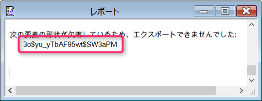

ARCHICADからIFCファイル形式で保存した際に「IFCエクスポート結果」が表示された場合、エクスポートできない要素はレポートウィンドウから確認できます。
IFCエクスポート結果
エクスポートできなかった要素の一覧は、セッションレポートで確認できます。レポート内にエクスポートされなかった要素のIFCプロパティのGlobalIDが表示されます。 [ファイル]>[情報]>[セッションレポート] セッションレポート

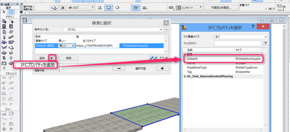

このGlobalIDは、[検索と選択]にて、IFCプロパティを追加すると検索できます。 [検索と選択]の「追加」から「IFCプロパティを追加し、GlobalIDをIFCプロパティから追加します。 [検索と選択]で追加
