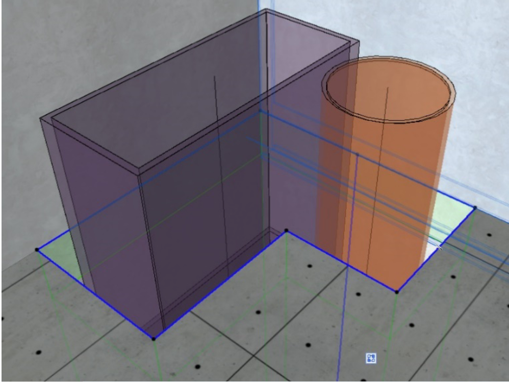

ポリゴン開口機能により拡張された設計の自由度

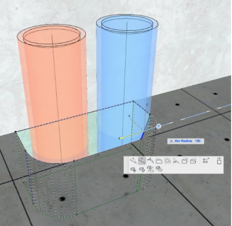

新たなポリゴンによる形状作成方法により、開口ツールがさらに正確で個々のニーズに適応可能なものになったことで、より厳密な数量見積りを得ることができるようになりました。既存の長方形と円形の形状に加えて、どのような形状の開口でも設計することが可能です。
このためArchicad 25では、より正確なモデルを元に、これまで以上に正確な一覧表と数量集計を生成することができます。マジックワンドを使用することにより、どのようなカスタム形状の開口も作成できます。あるいは、断面図や立面図を含む2Dビューまたは3Dビューのいずれかにおいて標準のポリゴン編集機能を使用して、既存の長方形や円形形状をポリゴン形状に変換することも可能です。

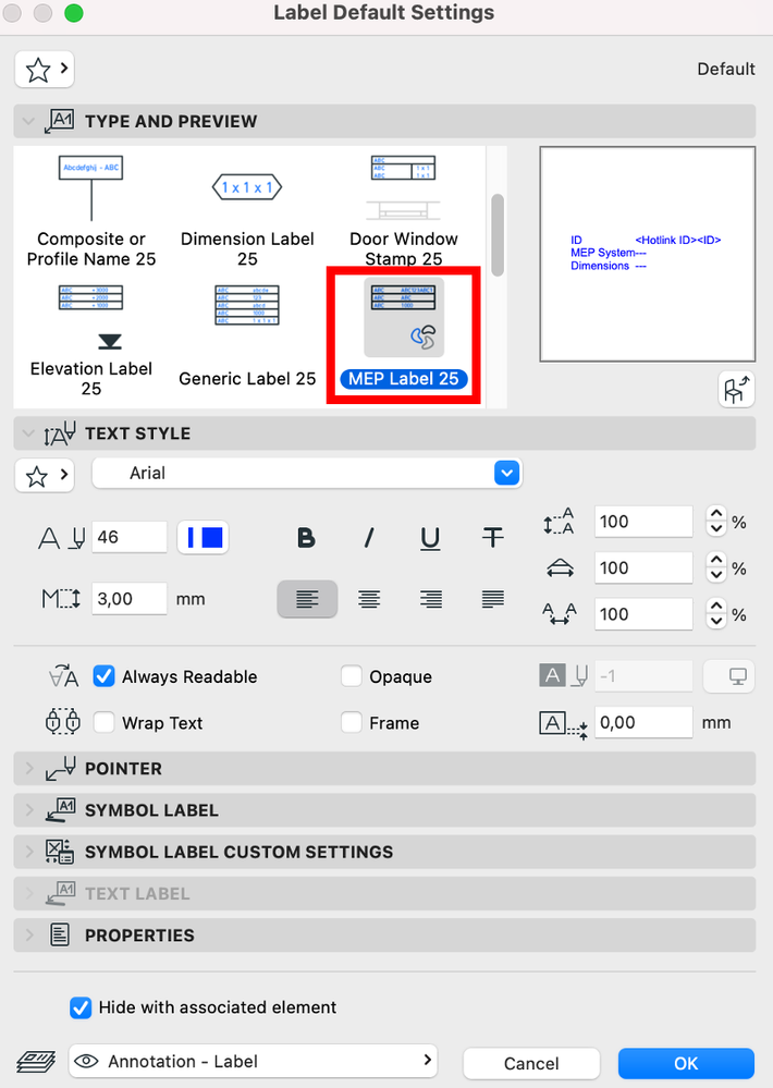

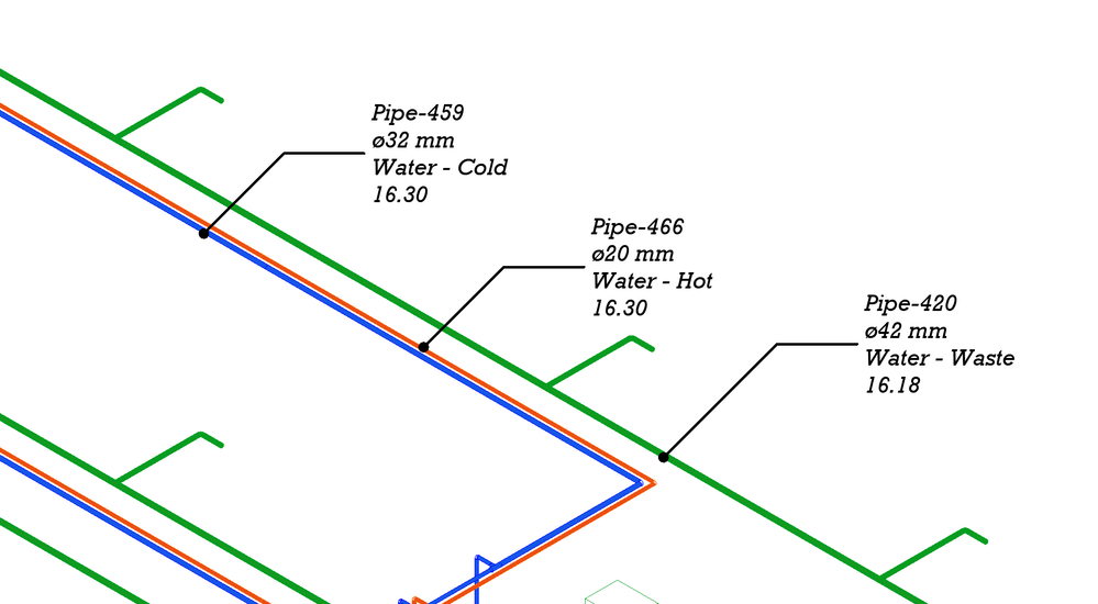

新しいMEPラベル機能は、MEP設備またはダクト寸法といったMEP関連の要素データとともに提供されています。また、テキストやポインターといった一般的な設定についても、その他のラベルタイプと同様に変更が可能です。
この種類のラベルについては、[シンボルラベルのカスタム設定]タブ内に特別なオプションがいくつか提供されています。値のみ、名前と値、接頭辞と値を表示するかといったように、表示されるデータを変更することが可能になります。各種類のデータに関する接頭辞は関連するフィールドで設定し、各種の情報をオン/オフすることが可能です。
表示される寸法に関する設定を変更し、追加のプロパティを加えることが可能です(最大5行分)。
表示の順序は容易に変更可能であるため、ラベルをさらにカスタマイズすることができます。さらに、[プロジェクト設定]を用いる代わりにmmなどを用いて上書きすることが可能です。このラベルは3Dドキュメントまたは2Dビューの両方において、どのMEP要素に対しても配置できます。

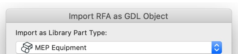

ワークフローにおけるもう一つの大きな改善点として、RFAファイルをGDLオブジェクトとしてインポートする機能(これまではアドオンとして利用可能だった機能)がArchicadに統合され、Revit 2011までのファイル形式に対応したファイルをより簡単に交換できるようになりました。
Archicad 25では、RFAファイルをGDLオブジェクトとしてインポート することが可能で、RevitのファミリファイルからのMEP設備の作成についてもサポートしています。MEPオブジェクトがもとのRFAファイルから引き継いだデータと接続は、ダクトや配管要素の接続のために利用することが可能になりました。
