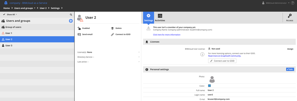

  • BIMcloud SaaSに残したい全てのBIMcloudユーザーがユニークなGraphisoft IDと連携していることを確認してください。そのためには、各対象ローカルユーザーの「GSIDに接続」オプションを利用してください。
  • BIMcloud SaaSに残したい全てのGraphisoft IDユーザーが、クラウドライセンスを使ってBIMcloud SaaSサブスクリプションを購入したGraphisoft IDカンパニーのメンバーになっていることを確認してください。Graphisoft IDカンパニーのメンバー招待は、カンパニー管理で「メンバー招待」機能を利用します。詳細はGraphisoft ID よくある質問の記事をご覧ください。
切替前に対応が必要なユーザーを特定・追跡できるよう、ユーザーのルート下に新しいフィルタオプションが追加されています。該当ユーザーはユーザー一覧で三角警告アイコンで示されます。
