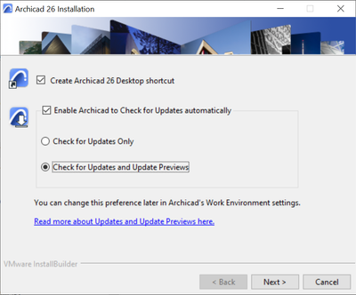

今のところ、このプレビューアップデートには、Graphisoft Webサイトのダウンロードページにアクセスしなければダウンロードできません。しかし、Archicad 26では、インストーラ内にチェックできるオプションが用意されています。Archicadがインストールされると、プレビューの更新が利用可能になったときに通知が表示されます。以下のスクリーンショットをご確認ください。

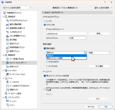

このオプションは、気が変わった場合に、作業環境でオン/オフを切り替えることもできます。 以下のスクリーンショットをご確認ください。
