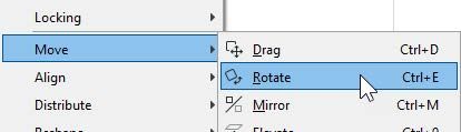

要素を選択した後、回転コマンドを呼び出します
  • 要素を右クリックして、移動 > 回転を選択する
  • 編集メニューから > 移動 > 回転>
  • ペットパレットで回転アイコンを選択する
  • WindowsではショートカットCtrl + E、MacではCmd + E。

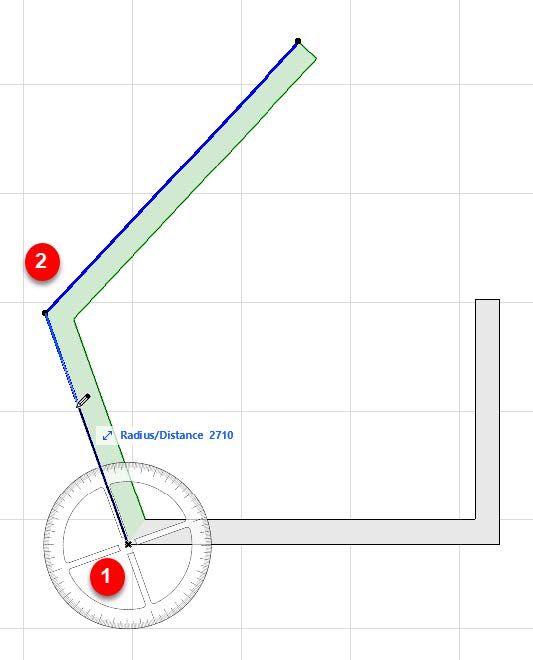

  • 最初のクリックで回転の中心が定義されます。回転の中心は、要素上でも要素外でもかまいません。
  • 2回目のクリックで開始角度を定義します。多くの場合、このクリックは要素のエッジまたはポイントになります。

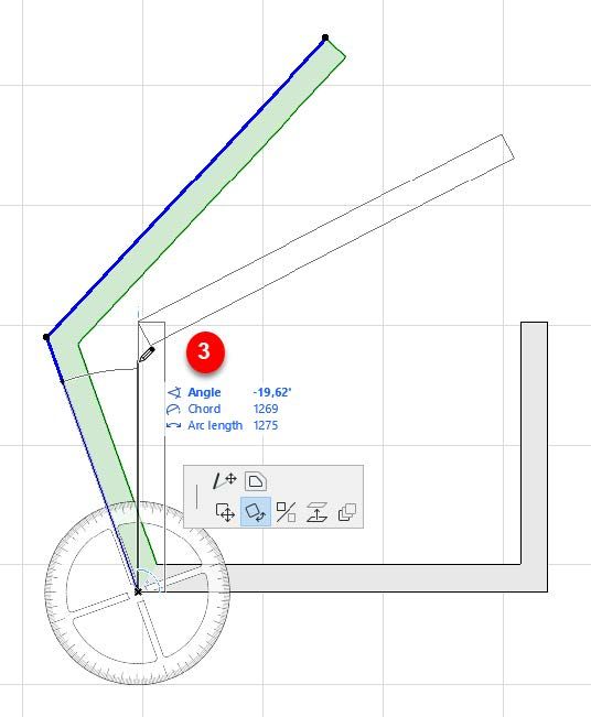

  • カーソルを移動するか、トラッカーに値を入力して、終了回転角度を定義します。次のクリック(またはEnterキー)で回転が完了します。

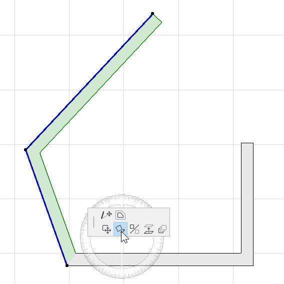

まず、要素を選択します。もう一度クリックすると、ペットパレットが表示されます。パレット内では、「回転」コマンドを使用できます。(下の行の2番目のアイコン)
回転の中心、開始角度、終了角度を定義します。
壁を元の位置に回転させます。
