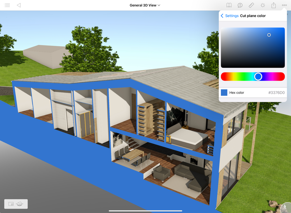

切断面カラー
切断面の色を変更して、3Dモデルの表現をカスタマイズします。 カラーピッカーを使用するか、16進コードを入力して色相を正確に定義します。
カスタムカラーを1回だけ選択する必要があります。 BIMx環境設定に保存され、すべてのモデルに適用されます。

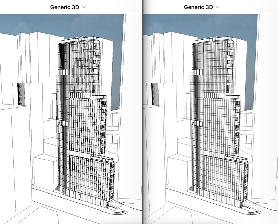

アンチエイリアス
アンチエイリアスは、バーチャルモデルの視覚的品質をさらに向上させます。 壁や柱などのすべての要素のエッジをスムーズにし、図面にリンクされた3 Dマーカーを使用して、より鮮明な3 D表現を保証します。 アンチエイリアスは、互いに近い平行要素の モアレパターン を減少させます。以下の比較の右側を参照してください:
バーチャルモデルをナビゲートするときにアプリケーションの3 Dパフォーマンスを向上させたい場合は、無効にします。 BIMxはあなたの設定を保存し、すべてのHyper-modelに使用します。
