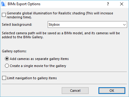

BIMx Hyper-modelを発行する際に、さまざまなオプションを設定できます:
  • グローバルイルミネーション
  • 背景
  • カメラ位置をギャラリーとして保存
  • 動画の作成
  • ナビゲーションの制限
これらのオプションの詳細については、lこちら をご覧ください。
Archicad 19では、これらのオプションは次の場所で利用できます:
  • [ファイル] > [名前を付けて保存] (形式: .bimx)
  • オーガナイザ - 発行セット/ナビゲータ
Archicad 20では、これらのオプションは次の場所で利用できます:
  • ファイル> BIMx Hyper-modelを発行
注記:
  • Archicad 20では、[ファイル]> [名前を付けて保存] コマンドを使用して、BIMx Hyper-modelをエクスポートすることはできなくなりました。
  • ギャラリーは、プロジェクトにカメラを配置し、発行セットにパスを追加した後にのみ使用できます。
