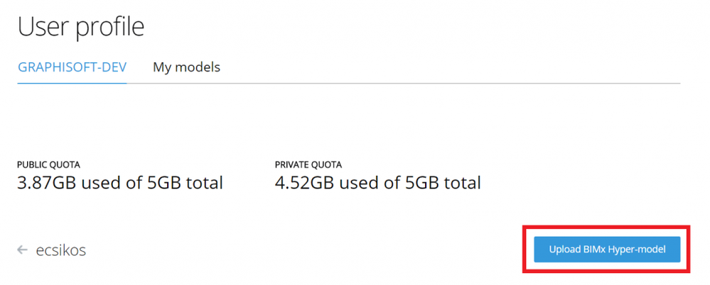

- 目標とするフォルダに移動します(+新規フォルダを追加ボタンをして新しいフォルダを作ることができます)
- BIMx Hyper-modelをアップロードボタンをクリックします

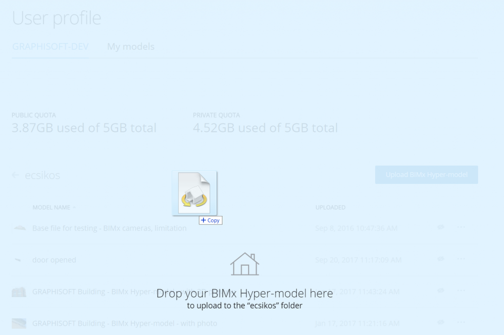

- アップロードするファイルを選択します。
- '開く'をクリックするか、ファイルをドラッグ&ドロップしてください。

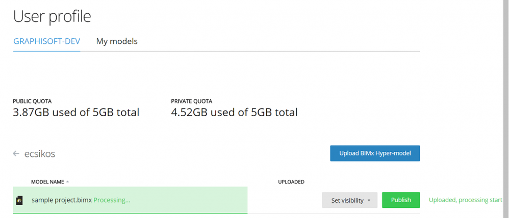

- アップロードが完了するのを待ちます

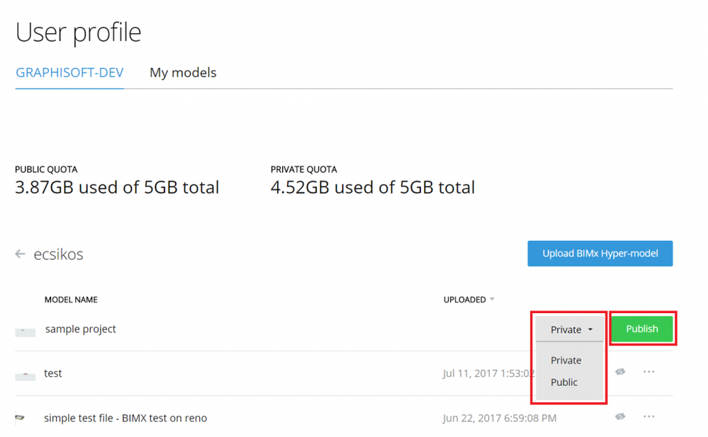

- モデルの表示を設定します
- 発行をクリックして終了します

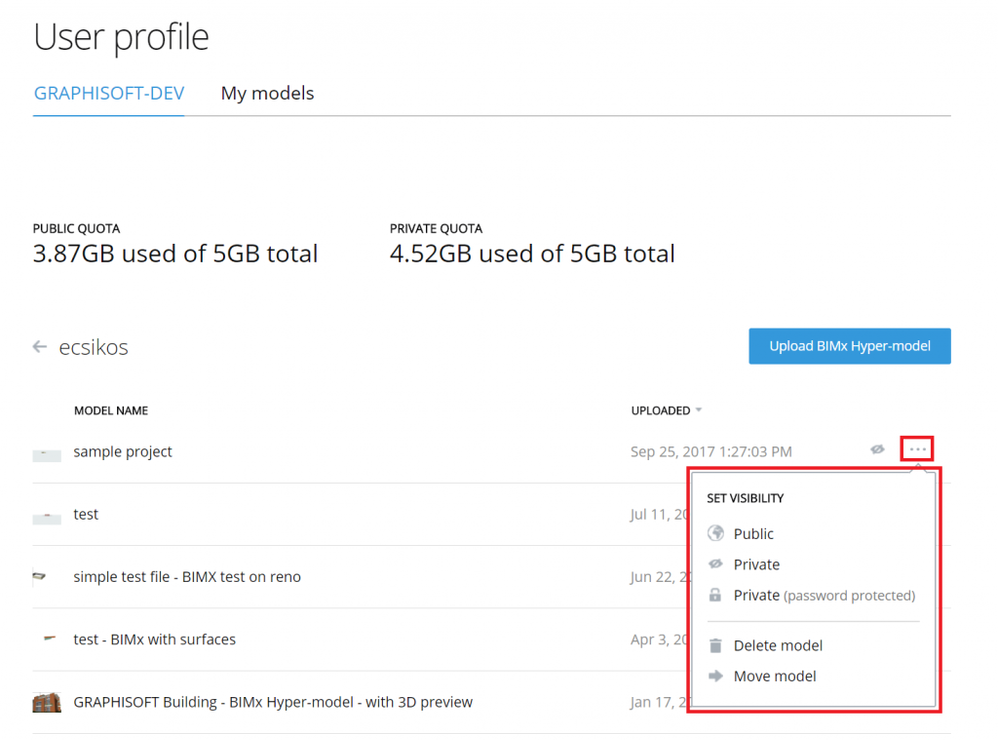

BIMx Hyper-modelをサイトにアップロードした後に、BIMx Hyper-modelの可視性を変更することもできます。
