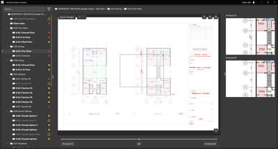

複雑なプロジェクトを新しいバージョンへ移行するときや、進行中のプロジェクトで細かな変更点を見つけるのが難しいと感じたことはありませんか?
新しい Archicad Project Compare が、その課題を解決します。
2つのプロジェクト状態を比較し、見落としやすい違いを視覚的にハイライト表示。成果物がピクセル単位で一致しているか、プロジェクトデータが変わっていないかを確認できるので、安心して作業を進めることができます。
利用環境
  • Archicad 25 以降の任意の2つのバージョン間で利用可能
提供されるパッケージ
  • Archicad Project Compare アドオン(AC25以降対応)
  • Archicad Project Compare ツール
ワークフロー概要
  1. Archicad プロジェクトのコピーを作成(バックアップ用)。
  2. 古いバージョンの Archicad プロジェクトを開く。
  3. 新しいバージョンの Archicad プロジェクトを開く。
  4. 両方のバージョンの Archicad に Project Compare アドオンをインストールし、
    メニュー[ファイル]>[プロジェクト比較の準備]を実行してリファレンスファイルを作成。
  5. コンピュータに Project Compare ツールをインストールし起動。2つのリファレンスファイルを指定して比較を実行。
  6. レイアウト比較ウィンドウで、詳細な視覚的差分を確認。
