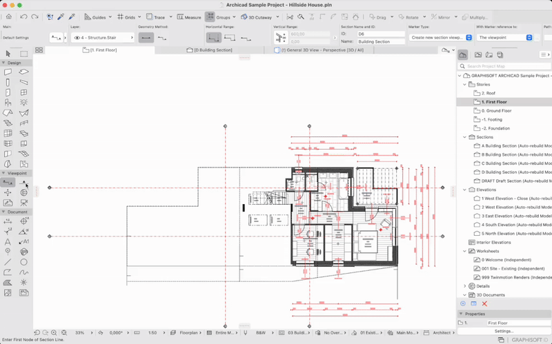

断面図をレイアウトに配置する際、平面図上の断面記号と断面図の幅を一致させたくない場合があります。
断面マーカーを短くすると平面図では見やすくなりますが、その一方で断面図に必要な情報が欠けてしまうことがあるためです。
解決策 1:カスタム断面マーカー(@Yves さん)

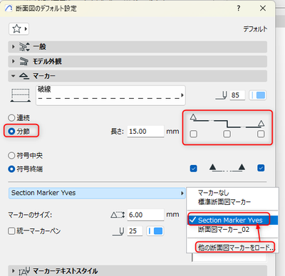

Yves さんは標準の断面マーカーを複製・改造し、平面図上のシンボルを3D切断線と独立して移動できるようにしました。
これにより、平面図の端部マーカーをオフセットしても、3D切断範囲には影響がありません。
  • 標準マーカーと同じように既定マーカーとして利用可能
  • 3Dリンクや参照関係を維持しながら、ドキュメント作成の柔軟性を向上
  • 制限として、端部を大きく動かすと断面線とのつながりが見えなくなるため、その場合は線を非表示にしてマーカーを手動調整する必要あり
Yves さんのカスタム断面マーカーは GDL オブジェクトとしてダウンロード可能です(組込ライブラリに追加して使用)。
断面図マーカーのダウンロード  マクロ
※断面図マーカーとマクロは同じフォルダにダウンロードし、フォルダごとライブラリで追加してください。

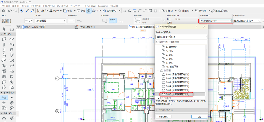

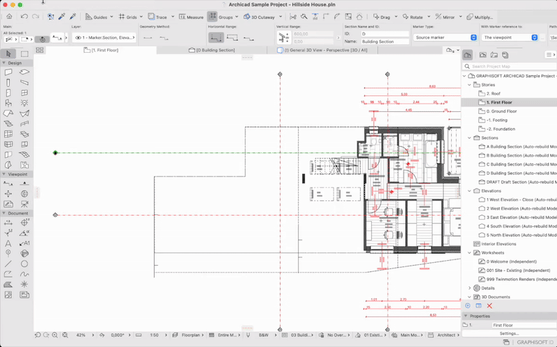

解決策 2:リンク付き断面マーカー(@vlahtinen さん)
こちらは Archicad の標準機能を利用した方法です。
実際の断面マーカー(断面図を生成するマーカー)は非表示にするか別レイヤーに置き、代わりに「リンク付きマーカー」を平面図に配置します。
  • リンク付きマーカーは断面図を参照する“表示用マーカー”
  • 実際の切断面は非表示のマーカーが保持
  • 追加のスクリプトやGDL編集は不要、すべての Archicad バージョンで利用可能
  • デメリットとして、リンク付きマーカーと実際のマーカーは連動しないため、位置を調整する場合は手作業が必要
※動画は英語版のものですが、メニュー等は同じです。
