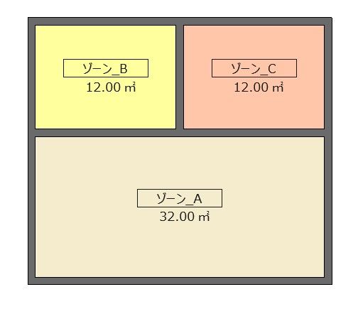

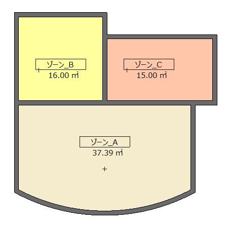

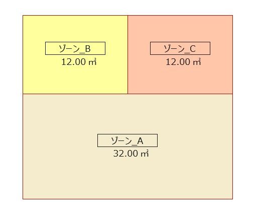

1.まず準備としてゾーンツールでゾーンを配置します。この際のゾーンポリゴンは「手動」としてゾーニングを行います。
2.今回は3つのゾーンを配置しました。
3.次に壁ツールでゾーンの輪郭に沿って壁を配置します。

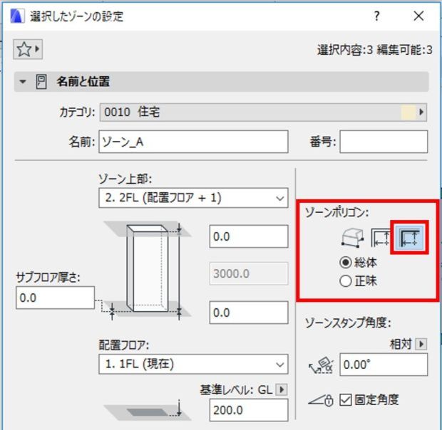

◆ゾーンポリゴンの変更

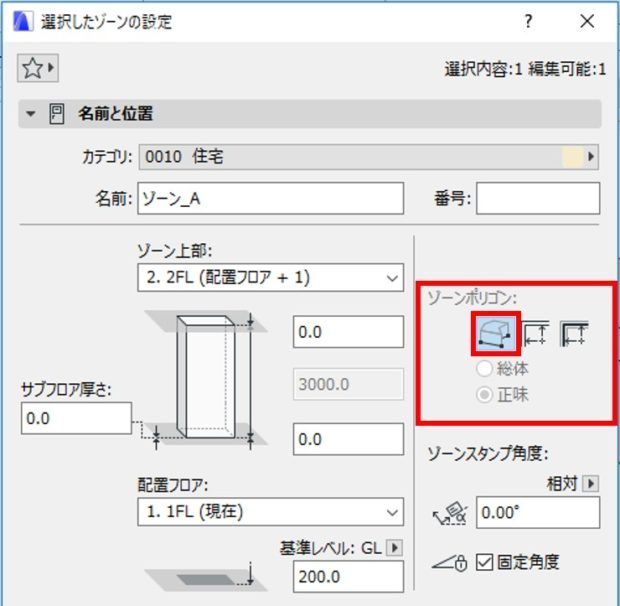

1.ゾーンのステータスが確認できるように、メニューの「デザイン」→「ゾーンを更新」をクリックしてパレットを表示させておきます。

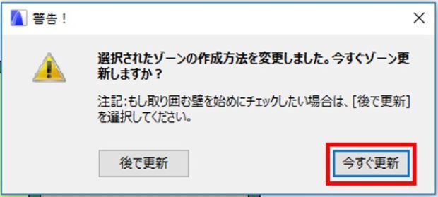

2.配置したゾーンを全て選択して設定ダイアログを開きます。ゾーンポリゴンを「基準線」に変更して「OK」をクリックします。
3.警告!が表示されるので「今すぐ更新」をクリックします。

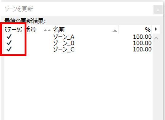

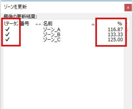

4.ゾーンを更新パレットのステータスに「✓」が表示され、ゾーンの更新が問題なく完了したことがわかります。

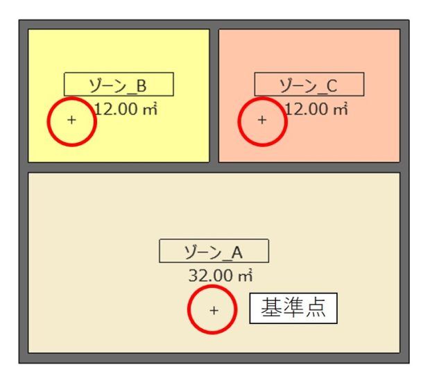

5.それと同時にゾーン上に「+」が表示されます。これは「基準点」というもので、ゾーンポリゴンの作成法が「内側」または「基準線」の自動入力によって作成されていることを示すと共に、ゾーン境界を設定するのに重要な基準となります。

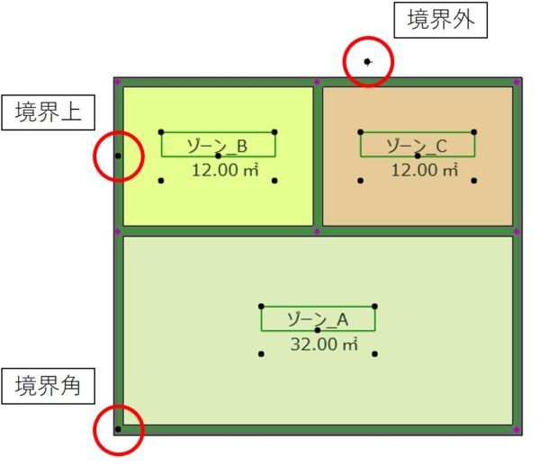

◆ゾーンを更新ステータスに警告が出るケース

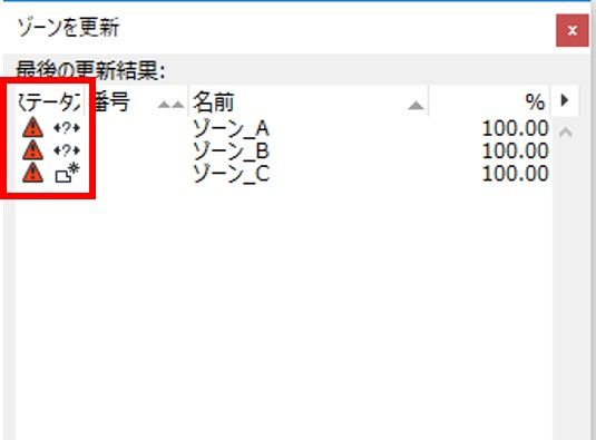

1.一連の操作を行った際にゾーンを更新ステータスに警告が出る場合があります。

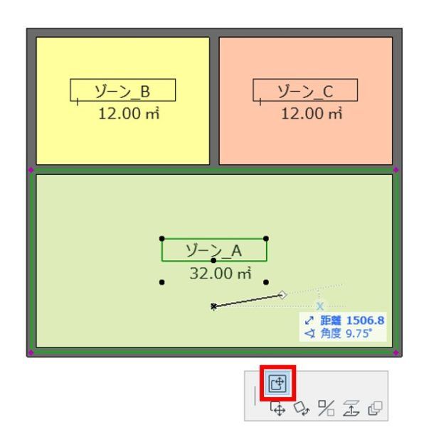

2.これらはゾーン境界が正しく認識できなかた事を示しており、多くの場合「基準点」の位置が境界上や境界外にあるケースです。
3.解決するためにはそれぞれのゾーンを選択し「基準点」をクリックしてペットパレットの「サブ要素を移動」を行い、基準点をゾーンの境界となる基準線の「内側」に移動させてください。その上で「ゾーンを更新」を再度行います。

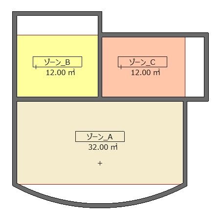

1.適切にゾーンが基準線で設定されると、計画が変更されても簡単に再定義することができます。
ここでは平面計画の変更を想定して壁の位置の変更を行いました。
(※壁を変更しても、ゾーンは前のままの状態です。)

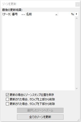

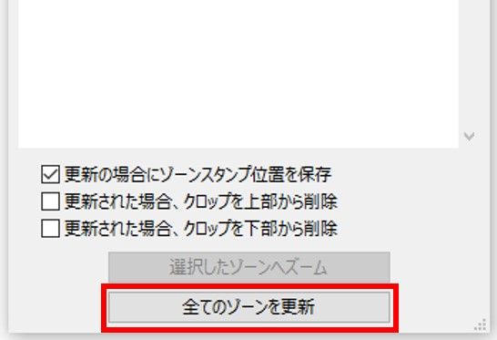

2.ここでゾーンを更新パレットの「全てのゾーンを更新」をクリックします。
(※一部のゾーンだけを更新したい場合は、更新するゾーンを選択した上で「選択したゾーンの更新」をクリック。)
3.ゾーンが更新されるのでステータスを確認します。右側の「%」は前のゾーン面積からの増減率が表示されます。
4.ゾーンが適切に更新されると、塗りつぶしや面積表示が自動的に修正されます。
