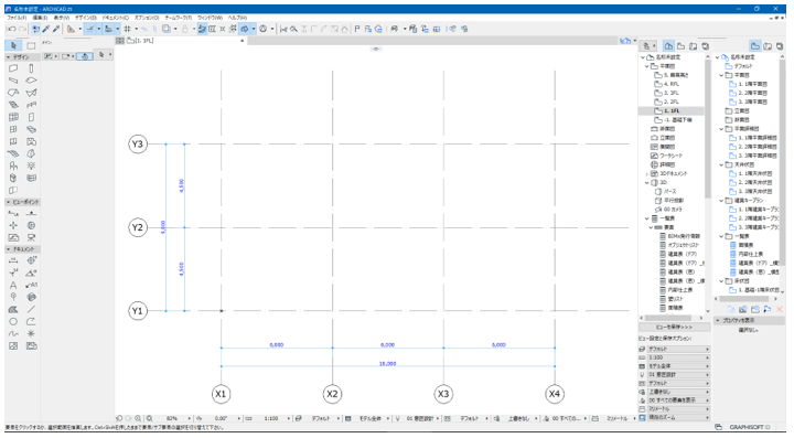

「通り芯設定」で必要な設定を行って、[ OK ]を押します。
入力基点をクリック、回転方向を決めてクリックすると通り芯と寸法が入力されます。
フロアを追加すると、そのフロアでは寸法が入力されていない状態になります。
寸法を入力するには、まず通し芯を全て選択します。
通り芯を選択した状態で、[ デザイン ] > [ 通り芯設定 ]をクリックします。
[ 通り芯設定 ]が開いたら、設定を変更することなくそのまま[ OK ]を押します。
すると、追加したフロアでも寸法が入力されました。
