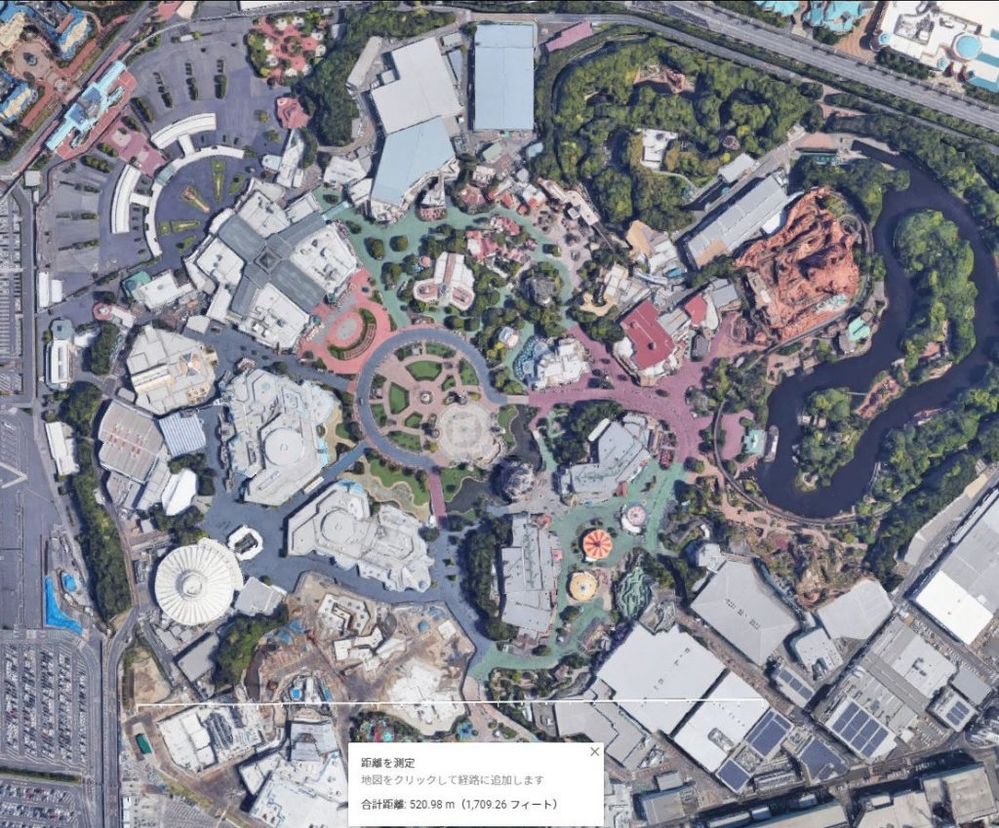

まずはじめに、Google Map上で貼り付けたい敷地をキャプチャしてください。
この際、基準となる距離も含めてキャプチャします。(下図参考)

貼り付けた画像の距離に対しての、実際のメッシュの距離を測ります。
距離520,980mmに対して、62,729mm
520,980÷62,729≒8.30525倍すれば、画像とメッシュの距離が近くなります。
ということで、オプション(O)→属性設定(T)→材質 より、先程画像を取り込んだ材質を選択。
[元の画像比率を維持]のチェックが入っていることを確認して、8.30525倍の数値を入れます。
片方入力したら、多分もう片方も変わるはずです。
以上で大まかなサイズ調整は終わりました。
縮尺をもう少し細かく合せたい場合は、サイズ調整の手順を繰り返して下さい。
