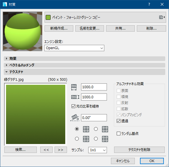

Q ARCHICAD にて、モルフに対してグラデーションを材質に使う場合、どうしたらいいだろう?

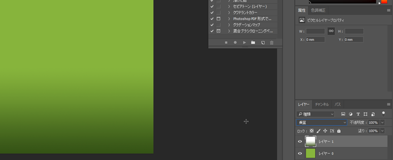

1 まずは、テクスチャをつくってみる
2 材質のテクスチャで読み込んでみる
3 モルフに材質を割り当ててみる
例 半径500のモルフテクスチャは1000x1000のサイズ

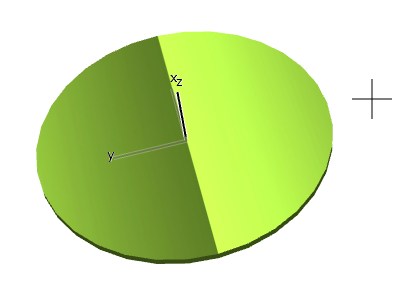

ん? グラデつかえないの?

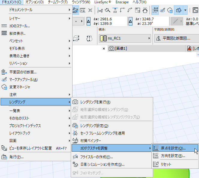

3  [ドキュメント][レンダリング][3Dテクスチャを調整][原点を設定]を選択します

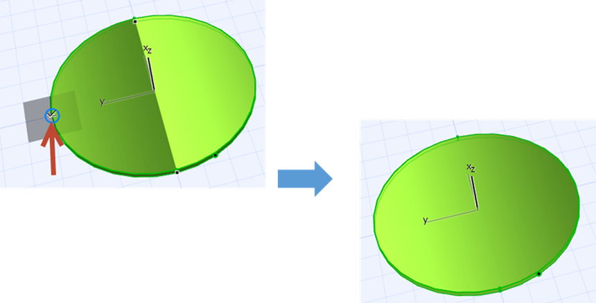

4 原点をきめます
クリックする位置によって、グラデーションの方向が変わります
できたーヒャッハー!!
