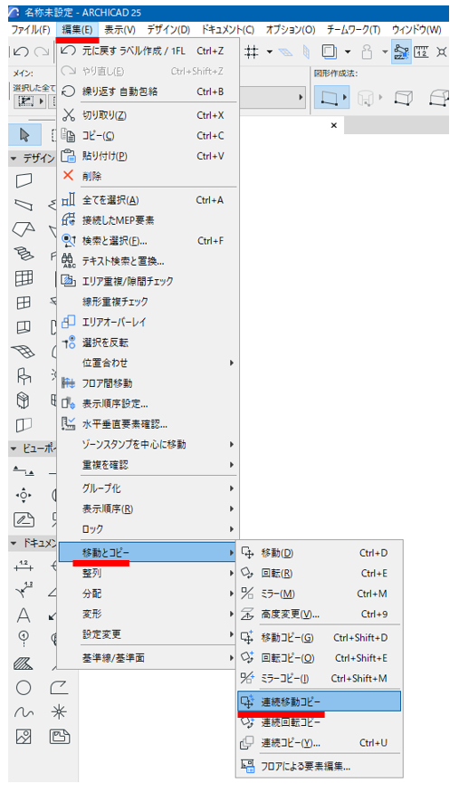

「連続移動コピー」は同じ要素を複数回連続でコピーするときによく使う機能です。
この機能はデフォルトだとショートカットが割り当てられていないようですが、実はCtrlキー+Dキーを押して、Ctrlキーを押したまま(Dキーを離して)Altキーを押すと「連続移動コピー」の機能が起動します。

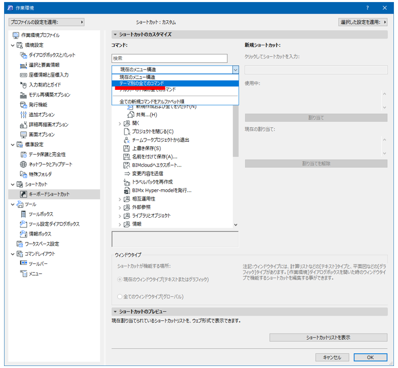

作業環境の設定画面が表示されて、ショートカットのカスタマイズ画面に移ります。
コマンドの表示が「現在のメニュー構造」になっているのでこれを「テーマ別の全てのコマンド」を選択します。
![image-17.png image-17.png](/t5/image/serverpage/image-id/64785i371C679695E8E81D/image-size/large?v=v2&px=999)
表示のされ方が切り替わります。

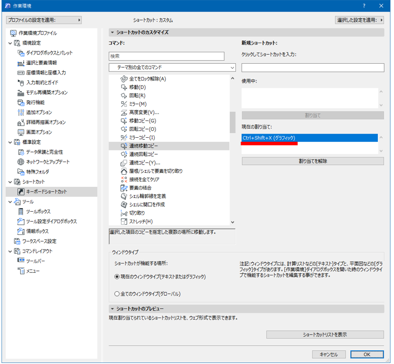

「連続移動コピー」をクリックします。
![image-20.png image-20.png](/t5/image/serverpage/image-id/64788i342496EAF245CAE3/image-size/large?v=v2&px=999)
「クリックしてショートカットを入力」と書いてある下の入力欄でショートカットに割り当てたいキーを実際に押します。今回はCtrlキー+Shiftキー+Xキーを同時に押しています。入力欄の下に「未使用」となっているキーの組み合わせを選択して、「割り当て」を押してください。
![image-21.png image-21.png](/t5/image/serverpage/image-id/64789iE807A5BAD9CD53D3/image-size/large?v=v2&px=999)
現在の割り当て欄に設定ができたことが表示されます。
![image-22.png image-22.png](/t5/image/serverpage/image-id/64790iD382EA0BAE318EB7/image-size/large?v=v2&px=999)
ショートカットが登録されています。
