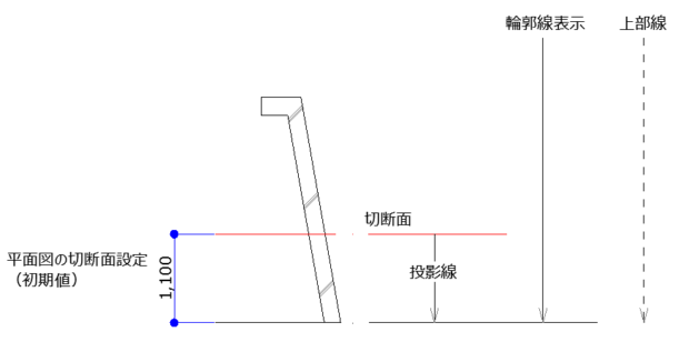

表示設定の概念と各表現
垂直な基本構造や複合構造では違いがわかりずらいですが、傾斜角度を付けたり、断面形状で表示すると表現の違いが理解しやすいと思います。
切断面とは仮想の面に沿って水平に切断したような表示です。初期値ではフロア高さ+1100で設定されています。

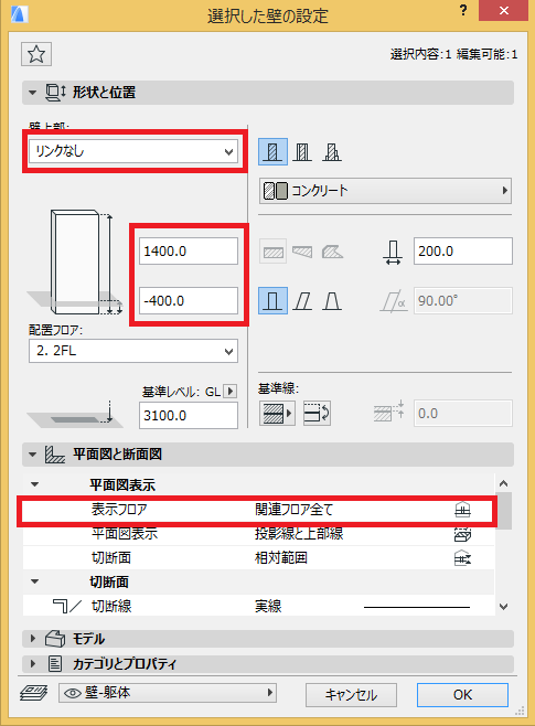

例)2Fバルコニー腰壁(下階垂れ壁表現)の設定例
2Fで壁の設定を行い、壁を入力します。
表示フロア:関連フロア全て
壁上部:リンク無し
高さ+1400、下部-400

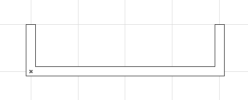

2Fの壁表示は切断面より下なので輪郭線表示となります。
1Fの壁表示は切断面より上なので上部線表示となります。
