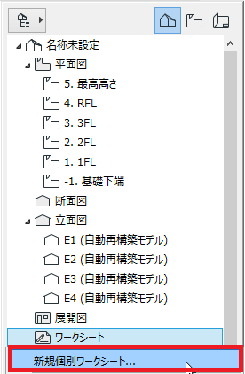

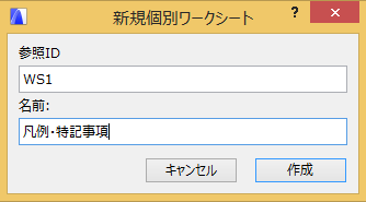

ポップアップナビゲータを開き、プロジェクト一覧のワークシートで右クリック→「新規個別ワークシート」で「凡例・特記事項」を作成します。

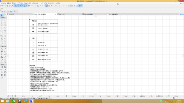

2.凡例や特記事項を作図
ラインツールやテキストツールで凡例や特記事項を作図します。

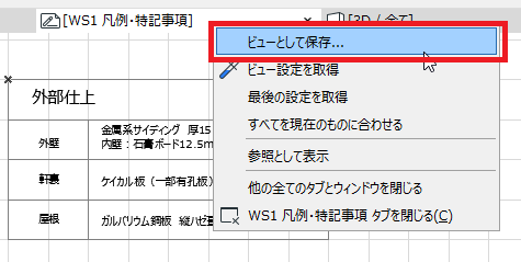

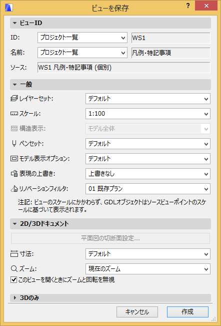

作図が終わったら、「ワークシートタブ」を右クリック→「ビューとして保存」でビューに登録します。

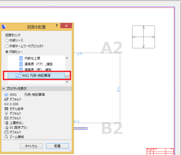

「図面ツール」を選択し、内部ビュー「凡例・特記事項」を配置します。

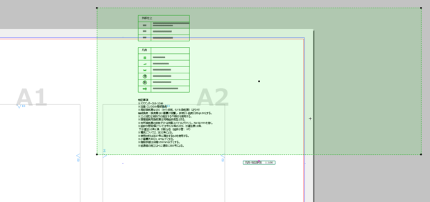

5.配置図面(凡例・特記事項)調整

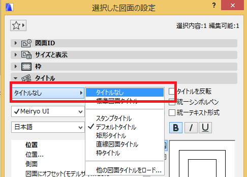

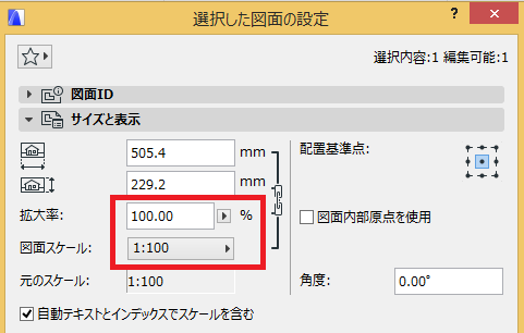

配置した図面の調整を行います。配置された図面を選択し、右クリック→「選択した図面の設定」を開き、以下の調整を行い、位置を調整します。
・サイズと表示:スケールまたは拡大率で調整します。
・枠:枠を図面に合せる
・タイトル:タイトル無し

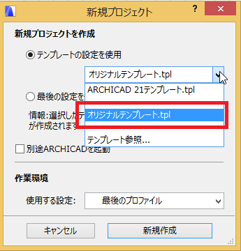

6.テンプレート保存
レイアウトブックに凡例が配置された状態のテンプレートを保存します。
新規作成時にこのテンプレートを使用すると、凡例が配置された状態で使用できるようになります。
