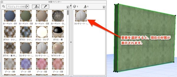

3Dウィンドウで、材質を変更したい要素を選択すると、今選択されている材質が、材質ペインターに表示されます。
![31.jpg 31.jpg](/t5/image/serverpage/image-id/62572iC9B241B8212383B6/image-size/large?v=v2&px=999)
