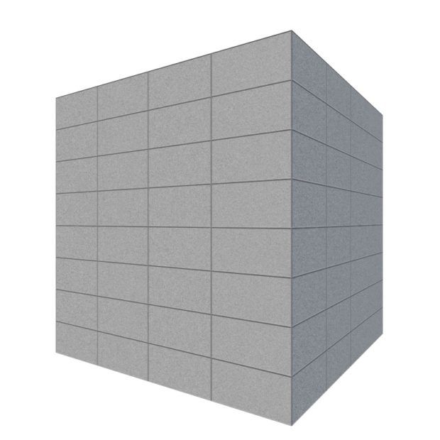

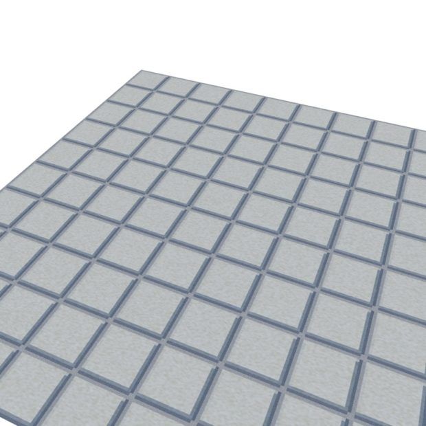

  • 拡散
・汚れなどの微妙な陰影を表現しリアリティを出したい時に設定します。
・リアリティを追及する場合を除いて、あまり使用しません。
拡散なし
拡散あり

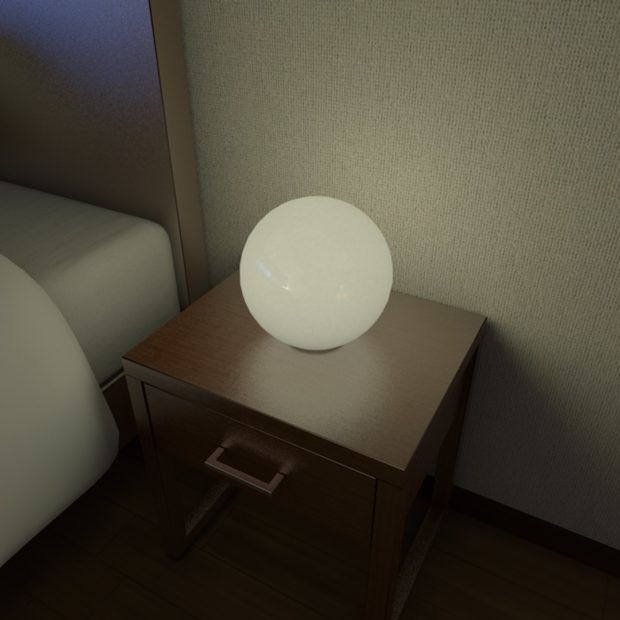

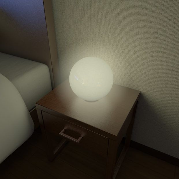

  • 発光
・グローバルイルミネーションを使用した際に要素を発光させます。
グローバルイルミネーションを使用しない場合は指定した要素のみが
発光しているかのような効果を与えます。
・蛍光灯などの面で発光させたい要素の場合に使用します。

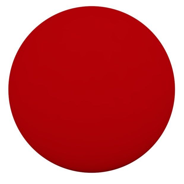

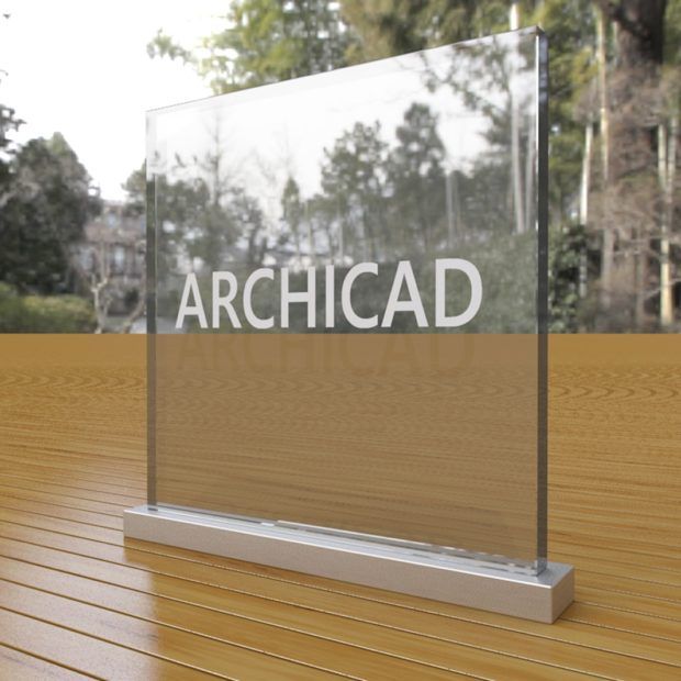

  • 反射
・金属や鏡など反射の表現が必要な時に設定します。
・多くの場合では「スペキュラ」と「鏡面反射」のレイヤーを設定します。
スペキュラ:光の反射を表現します。
鏡面反射:物の映り込みを表現します。
※ARCHICAD19以前のバージョンの鏡面反射、スペキュラは「反射」へ統合されました。

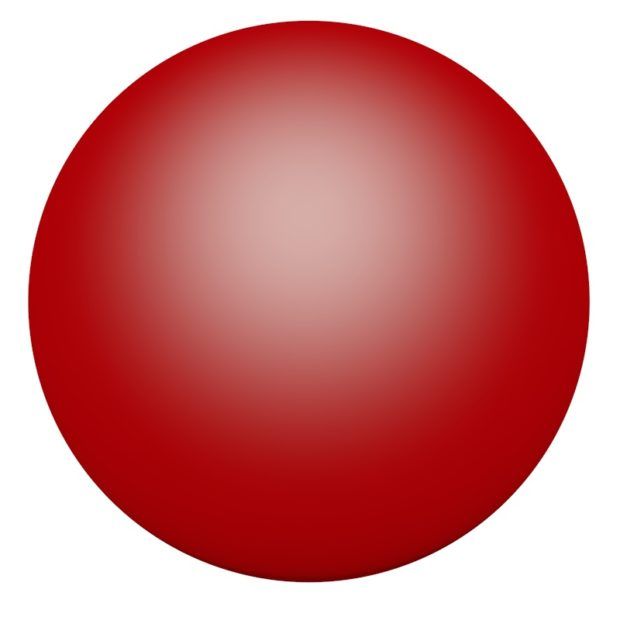

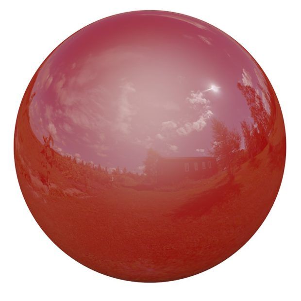

カラーのみ
スペキュラを付加
スペキュラ+鏡面反射を付加

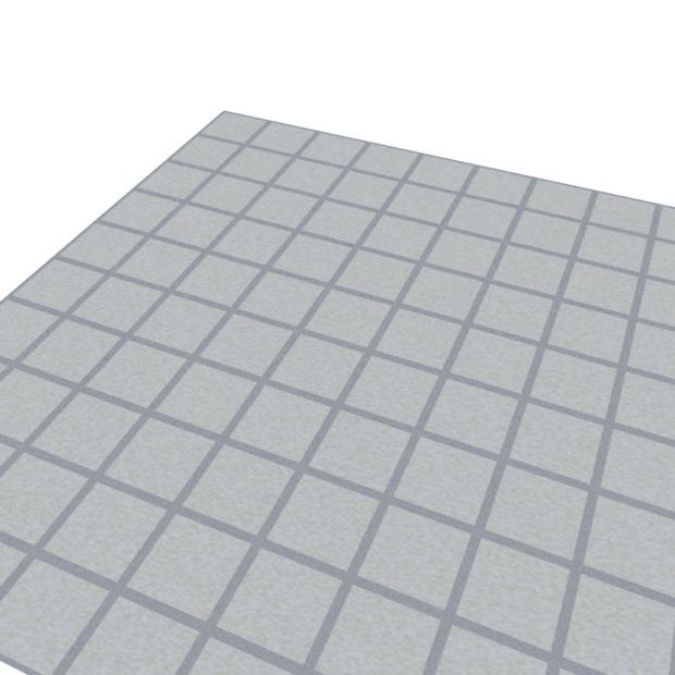

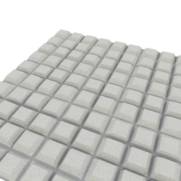

  • バンプ
・材質に対して疑似的に凹凸を表現します。
・凹凸感が必要な場合のみ使用します。
バンプなし
バンプあり

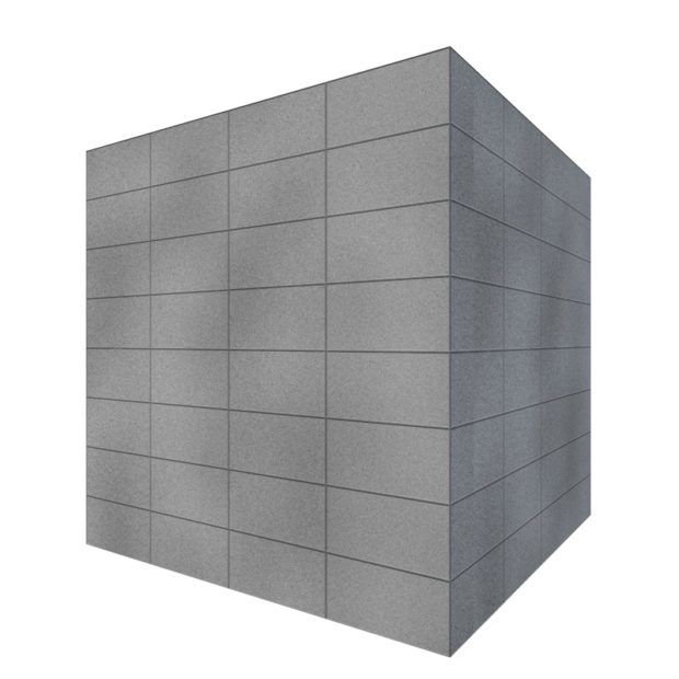

  • 変位
・設定した画像の濃淡に合わせて凹凸を表現します。
※バンプと異なり、実際に凹凸を発生させます。

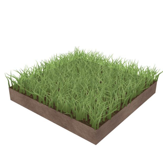

  • 芝生
・設定した面に対して立体的な芝生を生成します。
・非常に多くのメモリーを消費しますので、使用は最小限にとどめましょう。
