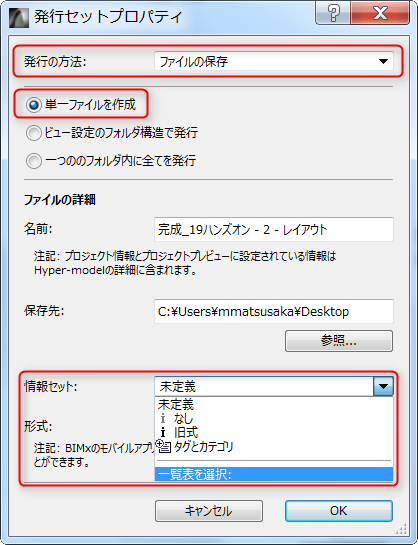

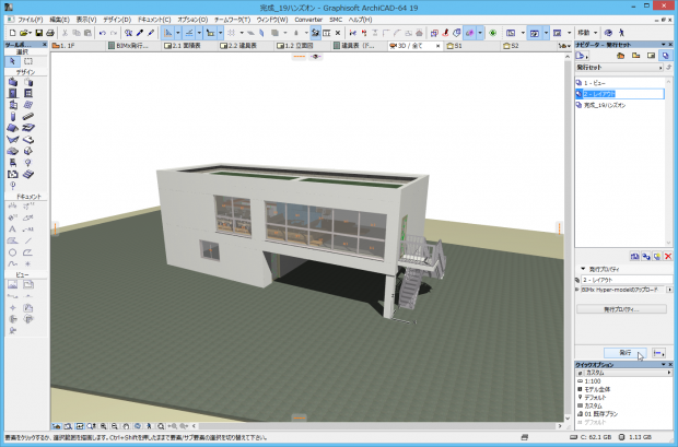

2. 発行セットでBIMx Hyper modelの発行を行う際、発行プロパティアイコンをクリックします。
3. 以下のように設定します。
情報セットの欄に先ほどの一覧表の名前を指定します。
4.発行セットの発行アイコンをクリックして下さい。

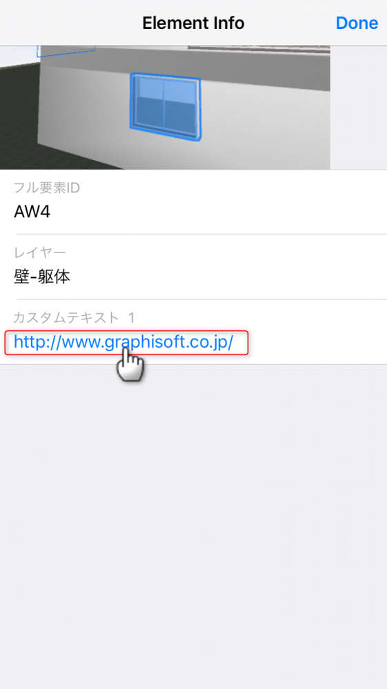

5. iphoneでBIMxファイルを開き、情報を表示したい要素をクリックし、情報アイコンをタップします。
6. 一覧表で設定したリンクをタップします。
7. そのURLページに飛ぶことができます。
今回はサンプルとしてグラフィソフトホームページリンクへ飛びましたが、その要素に関連したWebページ等のリンクを追加するなどせひご活用ください。
