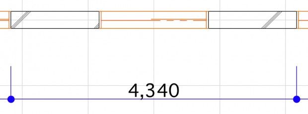

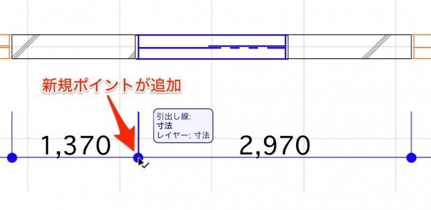

[新しい寸法点を挿入]

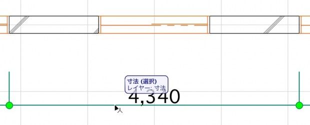

線形寸法線ツールの要素を選択し、線形寸法線ツール上でクリックします。
ペットパレットから、「寸法点を挿入/結合」を選択します。
挿入したいポイントをクリックします。
新しくポイントが挿入されます。

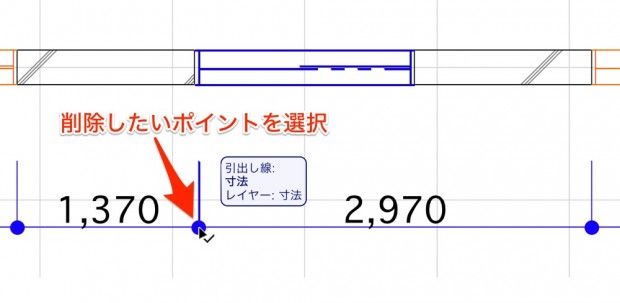

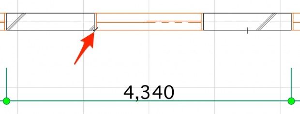

[寸法点を削除]
消去したいポイントを選択します。
キーボードから「delete」を入力すると、選択したポイントが削除されます。

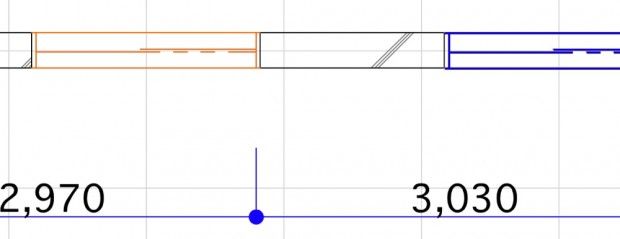

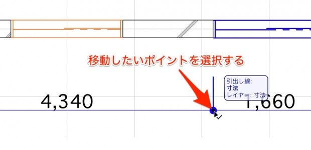

[寸法点を移動] 移動したいポイントを選択します。
ペットパレットから、寸法点を移動を選択します。
新しい寸法点をクリックします。
寸法点が移動します。

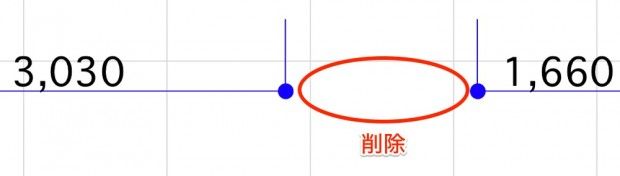

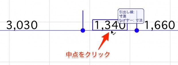

[寸法単位を削除] 削除したい寸法線の中点をクリックすると、部分的に選択出来ます。
キーボードからDeleteを押すと、選択された部分のみ削除されます。

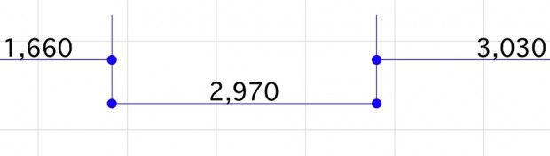

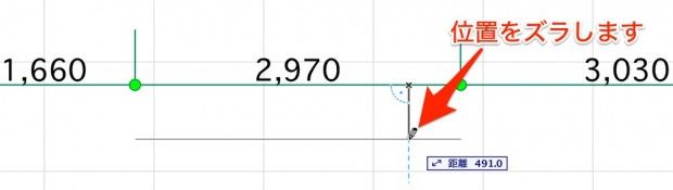

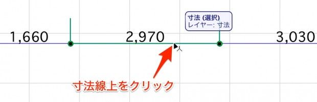

[寸法線の分節を移動] 移動したい寸法線の上でクリックします。
ペットパレットから「寸法線の分節を移動」を選択します。
移動したい位置でクリックします。
部分的に位置がズレます。(ズラした寸法線は、分離されます)
※隣り合う分節をまとめて移動したいときは、「寸法線を分離」を使用してください。
