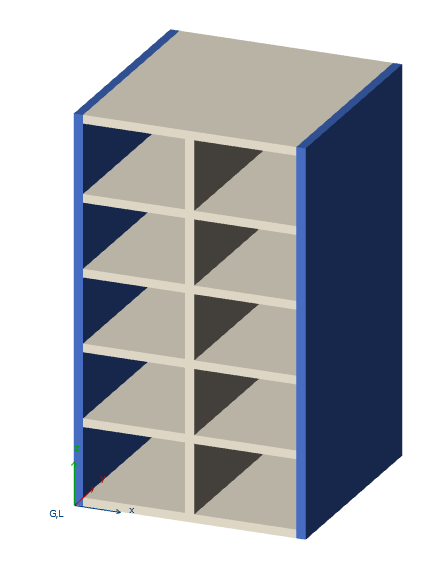

初級編で作成したカラーボックスに縦横の段数設定を加えてみましょう。

2.カラーボックスのスクリプト(参考)
1)パラメータ
分割に関するパラメータを設定します。「タイプ」は整数に設定します。
2)3Dスクリプト(全文)

!サブルーチン—————–
10:
block _x,b,_z
return
