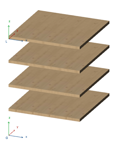

例えば、棚板を5分割したい場合は、座標変換とblockコマンドを4回繰り返す必要があります。スクリプトは以下のようになります。
add 0,0,高さ/5
block 幅,奥行,厚さ
add 0,0,高さ/5
block 幅,奥行,厚さ
add 0,0,高さ/5
block 幅,奥行,厚さ
add 0,0,高さ/5
block 幅,奥行,厚さ
しかし、段数を固定しない場合はどのようにスクリプトを書けばよいでしょうか?
このような場合にフロー制御を使います。まずは、段数を固定値としてフロー制御を使って書くと以下のようになります。
for i=1 to 4
add 0,0,高さ/5
block 幅,奥行,厚さ
next i
更に、分割数を変数に入れ替えると
何回でも実行を繰り返すことが可能になります。
for i=1 to 分割数の変数
add 0,0,高さ/分割数の変数-1
block 幅,奥行,厚さ
next i

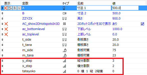

2.カラーボックスのスクリプト(参考)
1)パラメータ
分割に関するパラメータを設定します。「タイプ」は整数に設定します。
