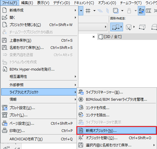

1)「ファイル」→「ライブラリとオブジェクト」→「新規オブジェクト」を開きます。

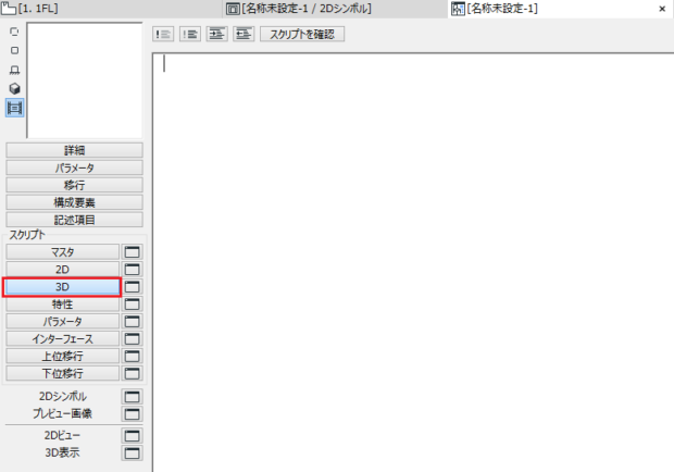

2)スクリプトの「3D」をクリックします。

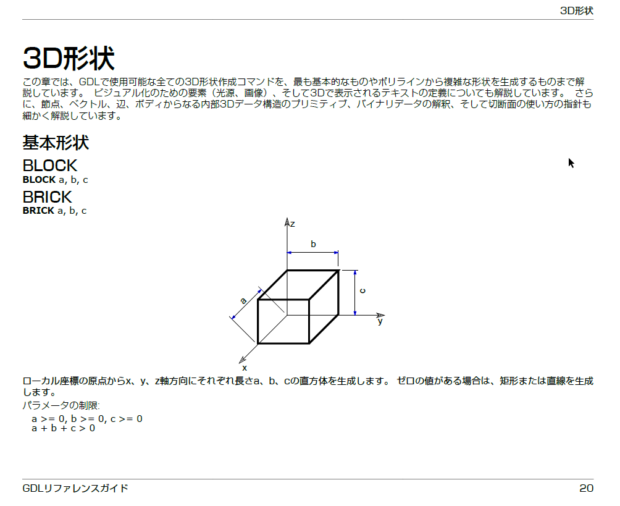

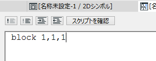

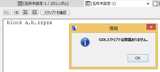

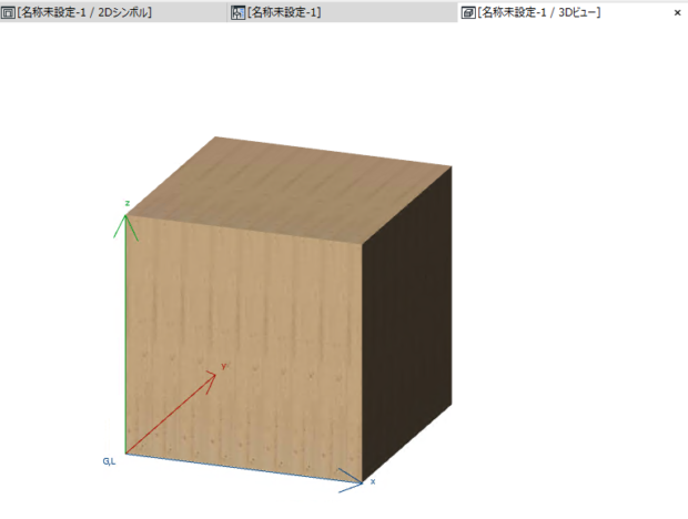

3)1m四方の立方体を作るスクリプトを記述します。
※半角英数文字で入力してください。
※GDL構文内のスケールはメートル単位です。
※スクリプト(BLOCK)とパラメータ

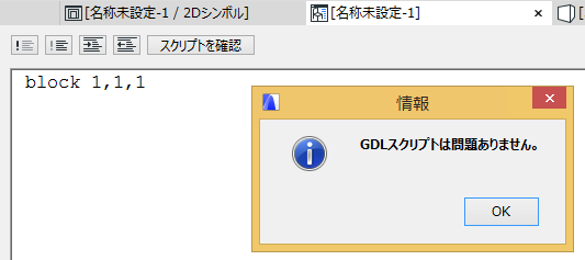

4)「スクリプトを確認」をクリックし、構文にエラーが無いことを確認します。
5)「3D表示」をクリックします。

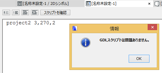

1)「メインタブ」をクリック、スクリプトの「2D」をクリックします。

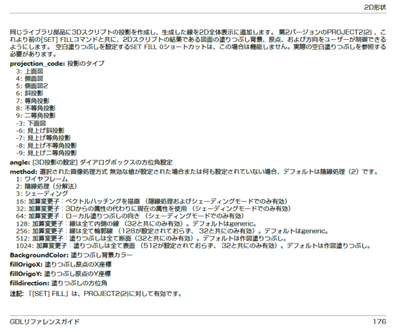

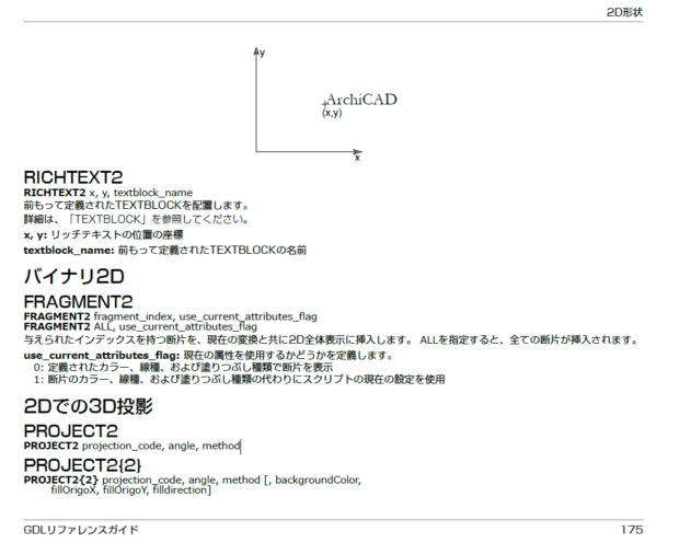

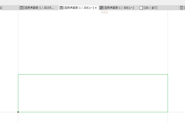

2)3D投影結果を2D化する2Dスクリプトを記述し、「スクリプトを確認」でエラーをチェックします。
※3D投影の設定にて、平行投影上面図から投影、270度で表示した状態を2D図形に設定します。
※スクリプト(PROJECT2)とパラメータ

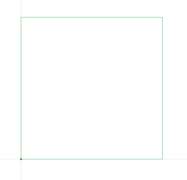

3)「2Dビュー」をクリックします。

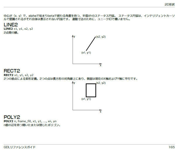

※今回は立体を単純に投影したPROJECT2を使いましたが、3D形状とは別の図面表現を行う場合は、2D線分等のスクリプトを3D同様に記述してください。
※2Dスクリプトの例

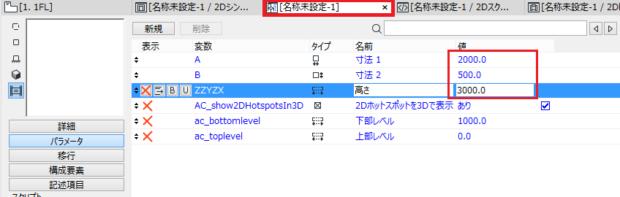

3.パラメータを設定する

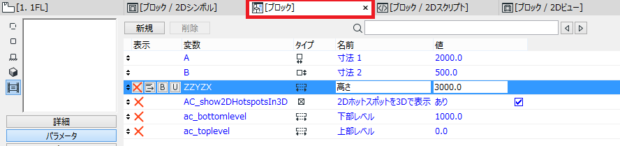

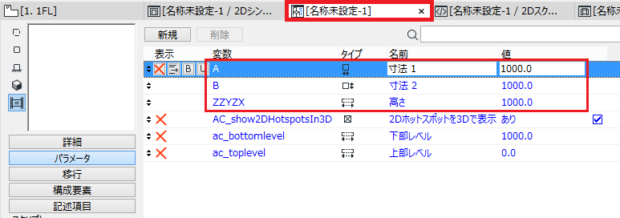

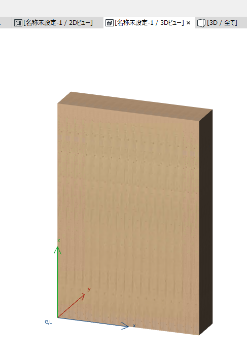

1)「メインタブ」をクリックし、現在のパラメータを確認します。
現在、幅(A)、奥行(B)、高さ(ZZYZX)がそれぞれ1000㎜の初期値でセットされています。
2)「3Dスクリプト」をクリックし、座標値をパラメータに置きかえます。
3)「メインタブ」をクリックし、パラメータを変更し、
3Dや2Dでサイズが変更されることを確認します。

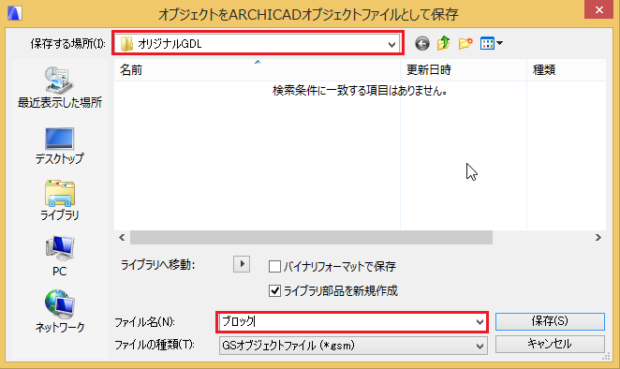

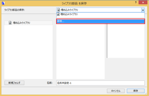

1)「メインタブ」をクリックし、「ファイル」→「名前を付けて保存」をクリックします。
任意の場所に「フォルダを作成」しておき、「参照」を押して、ファイル名を付けて保存します。
2)「メインタブ」が保存した名称に変わったら、「×」で閉じます。

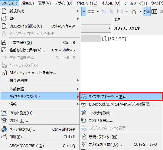

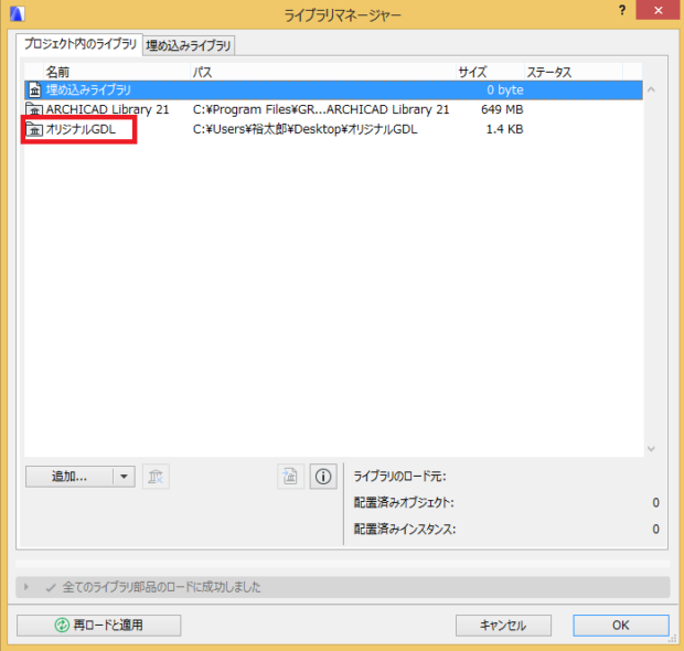

1)ライブラリのロード
オリジナルのフォルダ内に作成した部品を使用する場合は、必ず「ファイル」→「ライブラリとオブジェクト」→「ライブラリマネージャー」で、フォルダをロードさせてください。
プロジェクト保存(またはテンプレート保存)すると、ロード情報も記憶されます。

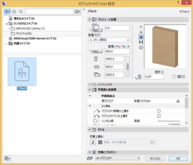

2)「オブジェクトツール」でリンクされたライブラリでオリジナルライブラリを選択すると、作成済の部品が表示されます。
※「平面図と断面図パネル」で線種やペンが変更できます。
※「モデルパネル」の「材質の上書き」で材質が変更できます。
