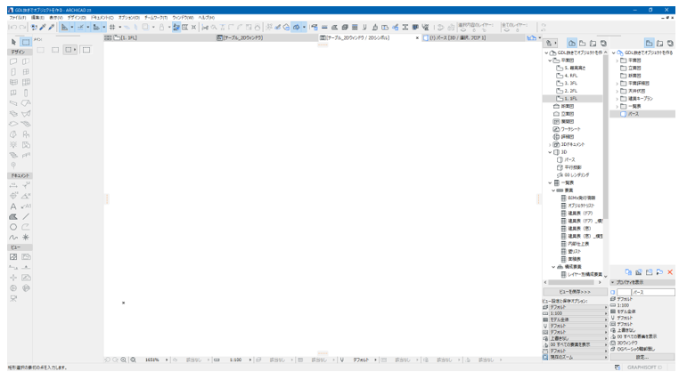

オブジェクトの登録は2Dウィンドウと3Dウィンドウでできますが、登録後に2D表現を編集することができるのは3Dウィンドウでの登録です。
2D表現の編集方法については後述します。

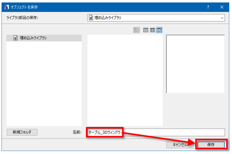

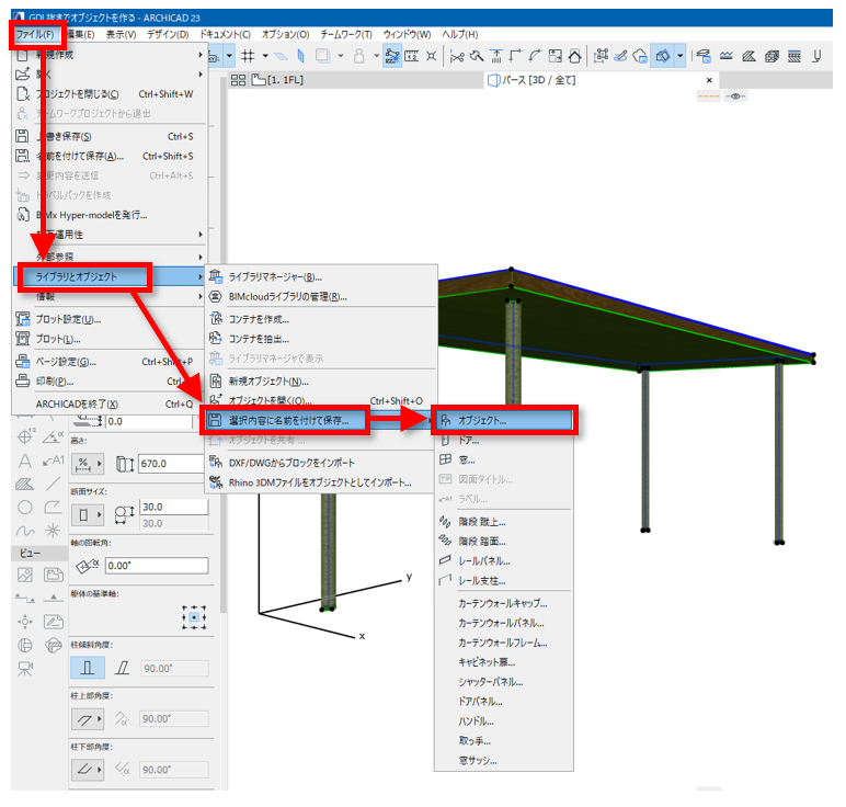

柱・梁・スラブ・モルフ・シェルなどでオブジェクトの3D形状を作成後、その要素を選択して、[ ファイル ] > [ ライブラリとオブジェクト ] > [ 選択内容に名前を付けて保存 ] > [ オブジェクト ] をクリックしてオブジェクトとして保存します。

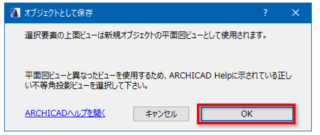

下図はウィンドウで登録しているときにしか出ない確認で、後で編集することができので「OK」します。
オブジェクトの名前を付けて「OK」を押します。
基本設定についての変更画面が表示されるので特段直す項目がなければそのまま「OK」します。

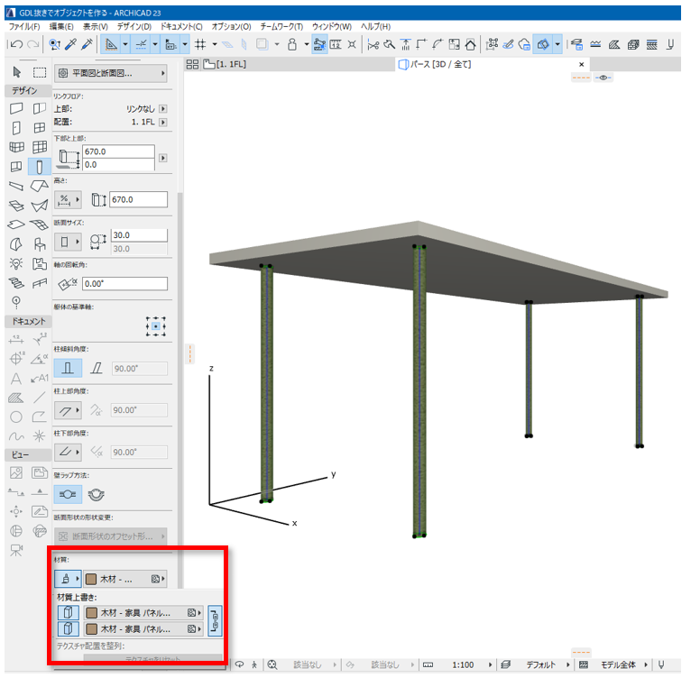

<便利設定2:要素の材質上書き設定を行う>

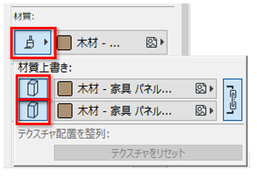

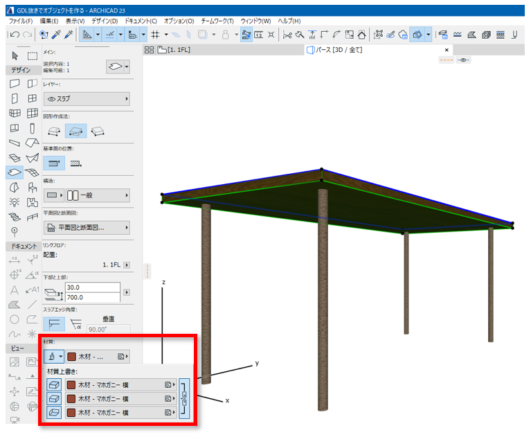

オブジェクトに保存する前に材質の上書き設定を行います。
この設定を行うことでオブジェクト設定での材質変更ができるようになります。
図:テーブルの脚の設定(柱で作成)
オブジェクト配置後に材質を変更できるようにするために赤枠の[材質:材質上書き]をアクティブにします。
[材質:材質上書き]と上書きする部分について設定します。
図:テーブルの天板の設定(スラブで作成)
天板についても同様に[材質:材質上書き]を設定します。
【注記】ここで解説されている『情報ボックス』の位置は、カスタマイズされています。デフォルトの環境では情報ボックスはタブの上に左右に長く配置されています。

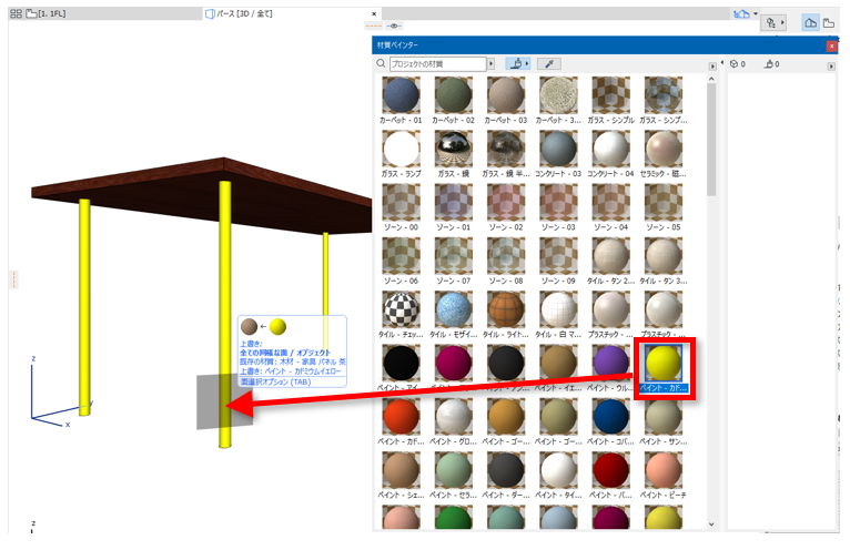

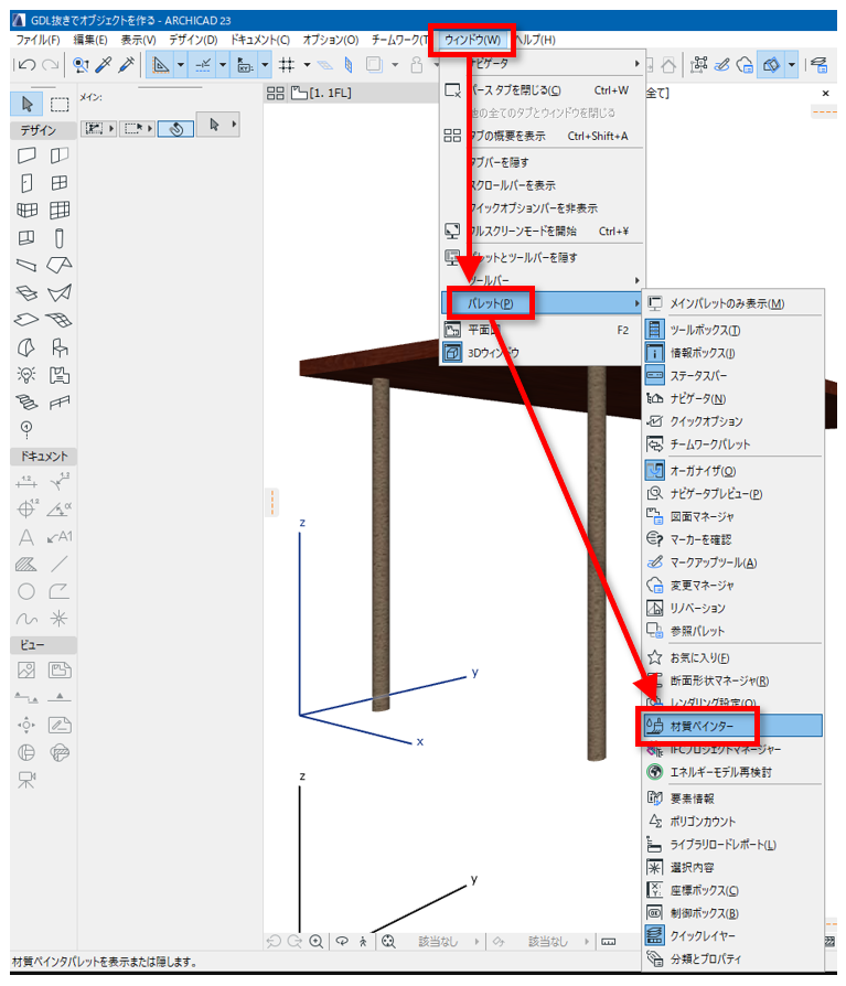

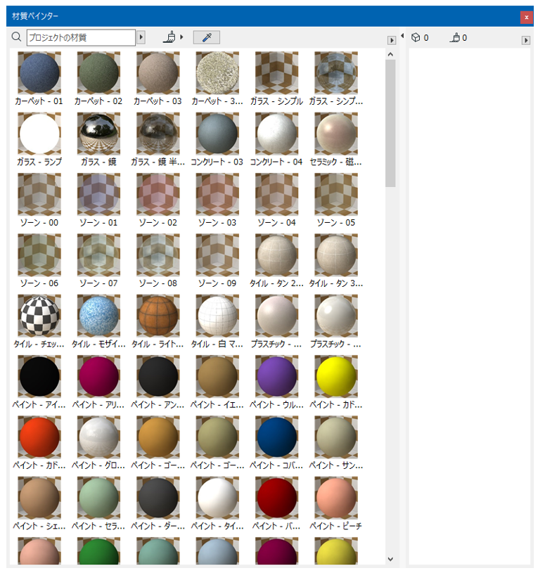

この設定をした面については「材質ペインター」で配置したオブジェクトの材質を変更できるようになります。
「材質ペインター」は[ ウィンドウ ] > [ パレット ] > [ 材質ペインター ] で表示できます。
図:材質ペインターのパレット
「材質ペインター」の中から上書きしたい材質をクリックして、カーソルを上書きしたい部材のところに合わせるとオブジェクトの設定画面を表示しなくても材質を変更することができるので便利です。

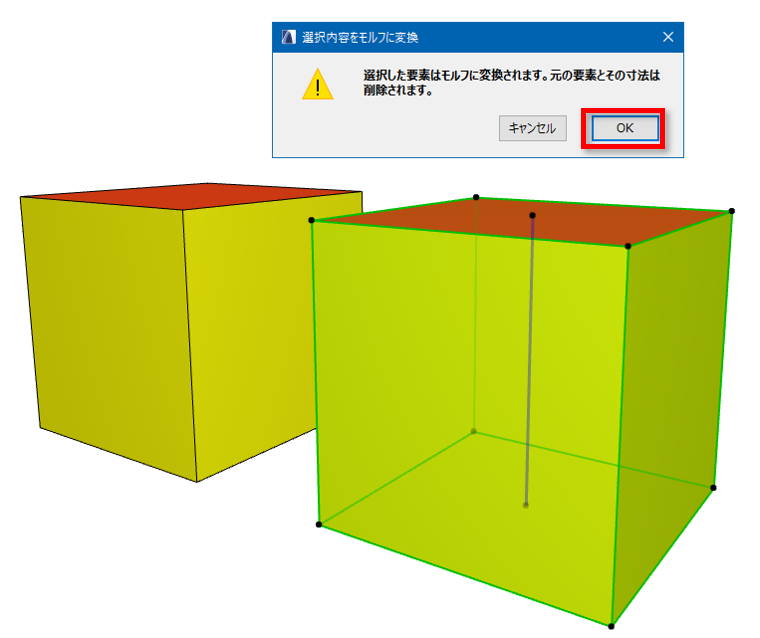

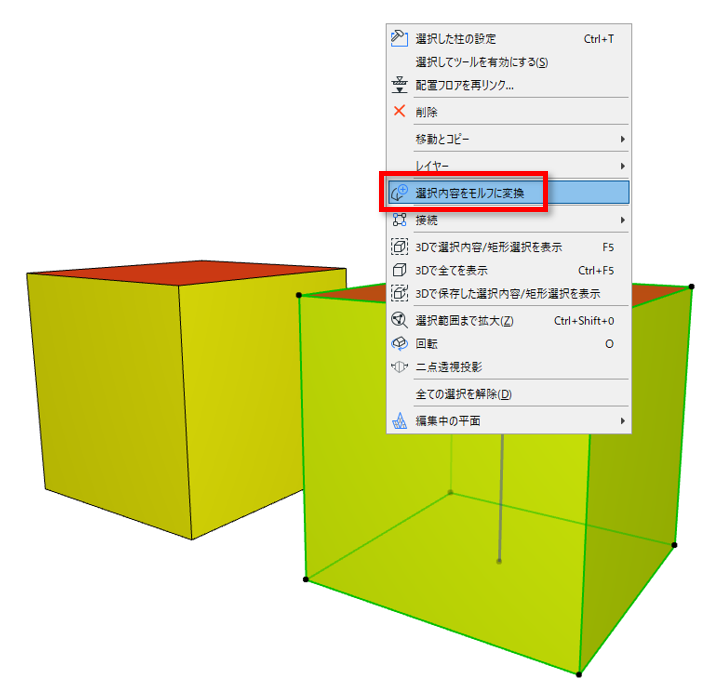

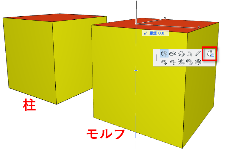

要素ごとに材質上書きできる面が決められていますが、それよりも細かく材質を変更できるようにするには要素をモルフに変換してからモルフの[ 面のカスタム設定 ]で材質を各面に割り当てることができます。
モルフにする要素を選択して、右クリックして[選択内容をモルフに変換]を選択します。
モルフに変換するときの警告が出るので「OK」を押します。

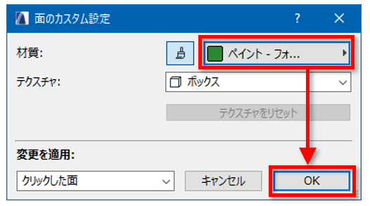

モルフの面をクリックして、表示されるペットパレットの[ 面のカスタム設定 ]をクリックします。
面のカスタム設定の材質の材質選択欄から別の材質に変更して「OK」します。

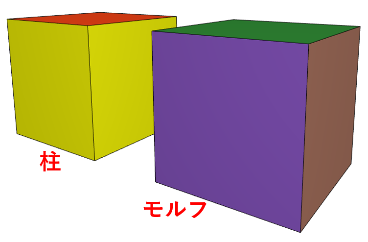

モルフに変換すると下図のように各面に任意の材質が設定できて、オブジェクト登録して配置した後に「材質ペインター」で材質を割り当てなおすこともできるようになるのでお勧めです。

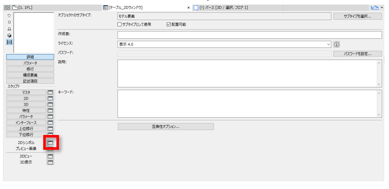

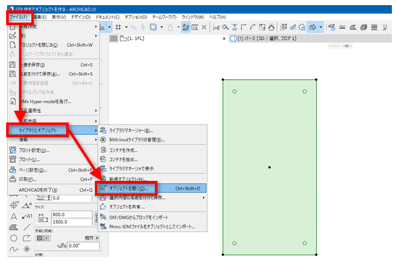

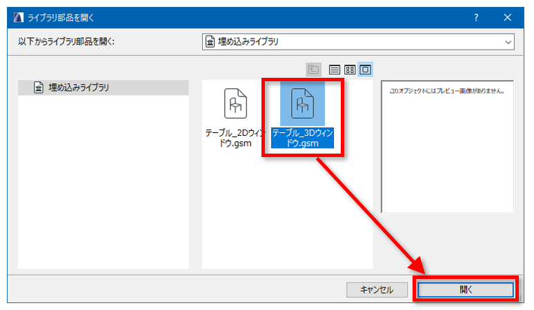

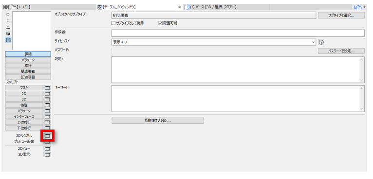

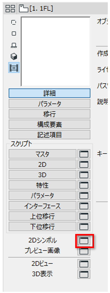

 [ ファイル ] > [ ライブライとオブジェクト ] > [ オブジェクトを開く ] を選択します。
 「ライブラリ部品を開く」 で2D表現を編集するオブジェクトを選択して、「開く」を押します。

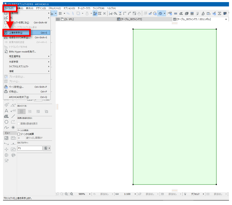

オブジェクトの編集画面が表示されるので[ 2Dシンボル ]の編集画面を表示します。
<拡大図>赤枠のボタンを押します。
2Dシンボルの編集ウィンドウが展開するので、2D表現について削除・加筆します。

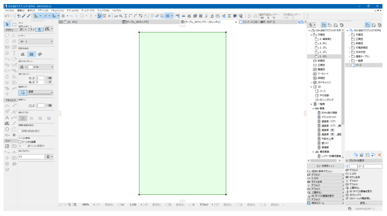

今回は脚の平面表現は不要とするので4つの円を削除します。
天板の形状だけを残してあります。
このままオブジェクトを保存すると面選択ができないのでオブジェクト配置後に選択するのに煩わしさが残ります。

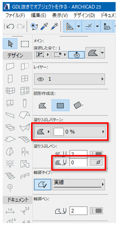

そこで、天板(オブジェクトのアウトライン)の形状と同じ塗りつぶしを入力します。

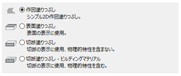

[塗りつぶしのカテゴリ]は「作図塗りつぶし」を選択し、[ 塗りつぶしパターン]は「0%」を選択します。
[背景塗りつぶし]のペン番号は「0」とします。
Memo:塗りつぶしのカテゴリとその説明
オブジェクトを上書き保存します。
配置してあるオブジェクトについて青で表示されている範囲について面選択することができるようになりました。
